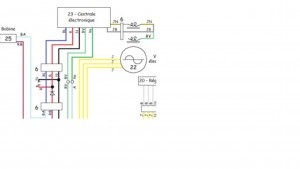

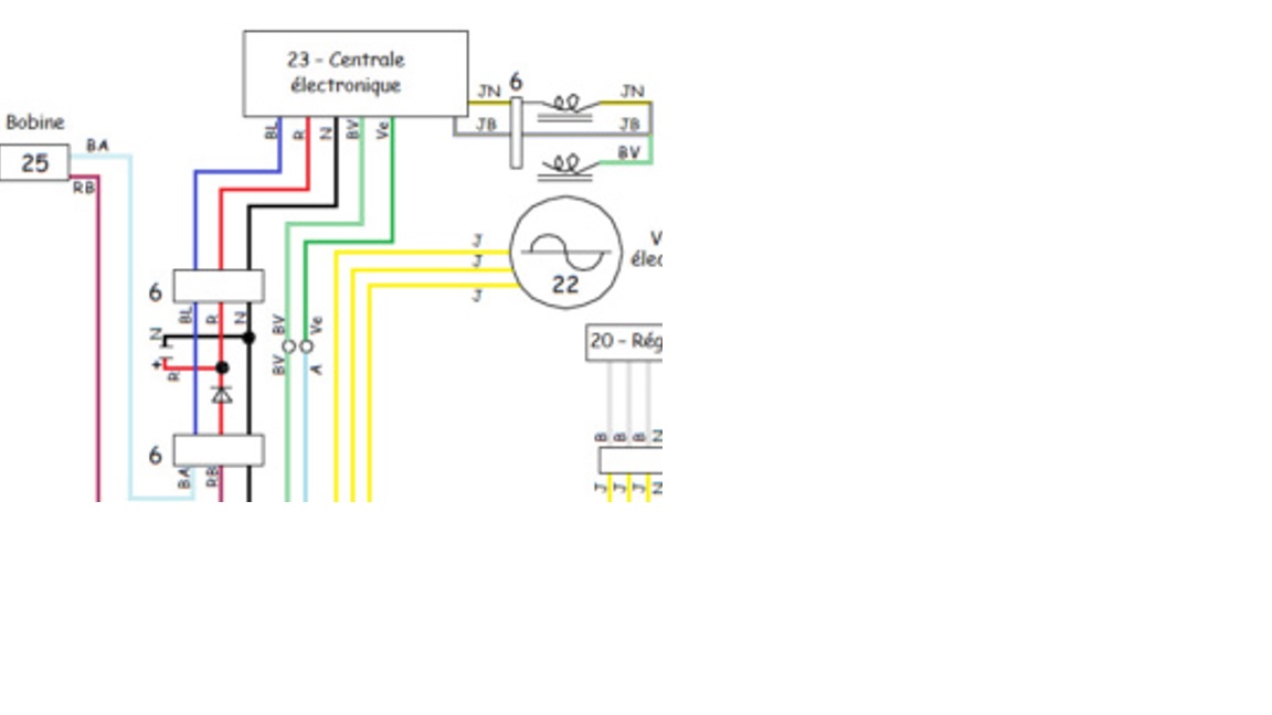

Bonjour à tous,
Je regarde le schéma électrique ai j'ai besoin d'éclairage....
Sur l'extrait joint j'ai deux questions :
* Sur le schéma (à droite) je comprends que deux capteurs issus du volant moteur sont présents mais seul l'un est câblé sur le CDI. Vrai ?
* Plus bas on voit un dispositif avec une diode et un condo (chimique car polarisé). Ca existe vraiment car cela je l'ai pas trouvé ?

Bonjour à tous,
J'avais avancé de mon côté entretemps.
Les condos chimiques sont polarisés, c'est marqué plus et moins dessus.
Il y avait deux questions :
* L'une avec ce dispo Diode et Condo qui doivent servir pour la protection du CDI mais que je ne trouve pas dans mon cas. Pas grave.
* L'autre sur les deux fils qui viennent du capteur CDI autour du volant moteur. Il y a des montages avec trois fils aussi sur les RC 600.
Suite à mes problèmes de surchauffe, et comme cette moto a été bricolée, j'ai mis en cause le capteur (et c'était lui...).
En fait selon l'âge de ces motos, il y avait deux montages CDI différents :
* Un avec deux boitiers (limiteur de régime à part de mémoire). ET là, il y a bien 3 fils qui arrivent au CDI
* L'autre un seul boitier (celui que j'ai), je vous ai donné la ref Denso dans un post précédent. ET là deux fils.
J'avais acheté en son temps la platine CDI premier modèle (qui ne me sert pas du coup) mais avec aussi son capteur 3 Fils.
J'ai démonté mon capteur 2 fils pour contrôle, la gaine devient cassante et coupante avec l'âge.
En fait on découvre qu'à la sortie du capteur j'ai bien trois fils, mais seuls deux arrivent au CDI, l'autre est juste coupé dans la gaine au bout de 20 cm (fil vert de mémoire).
DONC : les capteurs un boitier CDI / deux boitiers CDI sont les mêmes.
Depuis j'ai remis le capteur en stock, j'ai câblé en deux fils, mis de la gaine neuve à la place de l'existante. Ben je n'ai plus de surchauffe.
Problème résolu pour moi. J'y ai passé du temps, changé la culasse avant de constater que ca chauffait toujours. Pour finir sur une panne de capteur. Je ne sais pas par contre si le même existe sur d'autres motos

Re: Question CDI
Salut !
Oui, tu as bien vu : sur le schéma, un seul des deux capteurs est relié au CDI. L’autre est peut-être prévu pour un autre usage ou simplement non utilisé.Pour le montage diode + condo, ça peut exister, mais pas toujours visible ou accessible facilement. C’est parfois intégré directement dans un boîtier ou remplacé selon les versions.
