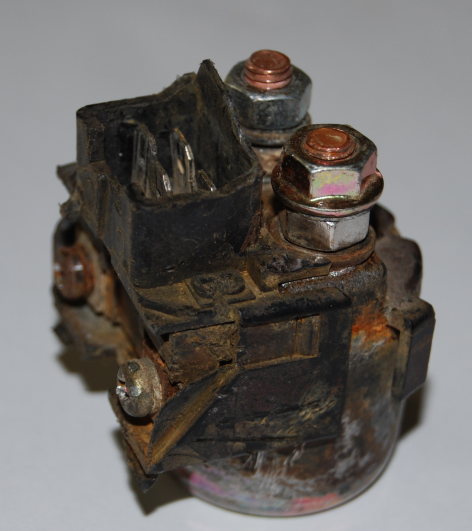

nouveau sur ce forum, je vais tenter d'être le plus clair possible malgré mon manque de connaissances en méca/éléc moto.
j'ai une 600 RC de 1990, quand je tente un démarrage élec, j'ai un bruit (assez fort ) de faux contact au niveau du relai situé à gauche de la batterie (celui qui alimente le démarreur)
je l'ai démonté, nettoyé autant que possible, vérifier les connexions...rien à faire tjs HS
Est-il possible de se procurer une pièce d'origine ou compatible, si le pb vient bien de cette pièce?
en pièce jointe, la pièce que j'appelle "relais".
Merci pour votre aide, mon garçon de 5 ans commence à désespérer de voir la moto de son papa en pièces détaĉhées...

C'est bien le relais de démarreur.

un relais de démarreur c'est un relais de démarreur, tu peux le remplacer par n'importe quel relais de n'importe quel moto voir auto
Re: Faux contact relai en amont du démarreur
Sauf que s'il prend celui d'une 125 ça va fumer et l'avantage d'avoir celui d'origine c'est qu'il a une place et un logement dédié, rien a bidouuiller donc.

C'est quoi comme bruit ?
Un TAC franc ou un bruit de sonnette ?
Le TAC traduit une batterie faiblarde et le bruit de sonnette un relais HS .

EN attendant, vu la tronche du relais, c'est fort probable qu'il soit défectueux, ou sur le point de l'etre, et si jamais il se met a fonctionner il va probablement rester collé en position fermée, et là, mauvais temps...
Donc on rempli un petit bon de commande au GCF et on attend un petit peu, ou alors on va voir un garagiste sympa qui trouve un relais qui va bien d'une puissance de 25A minimum et on se le bidouille pour qu'il ne se balade pas en roulant.
FAudra aussi changer les cables d'alim et de masse, car vu l'oxydation du relais ça doit pas être joli joli.

j'ai bien cru que la BAT+ montant en température et se déchargeant allait exploser
car le seul moyen de stopper cà, c'est de déconnecter le cable rouge de la bat+ ou celui relié sur le bloc démarreur, privilégier celui côté démarreur plus facile d'accès.

Ton relais était en faux contact permanent?

Oui c'est bien cette remarque car lorsque ça reste collé fermé c'est pas cool du tout!

sur ma cagiva river c'est le même modèle que les 125 cagiva mito et consoeursLilian a écrit :Sauf que s'il prend celui d'une 125 ça va fumer et l'avantage d'avoir celui d'origine c'est qu'il a une place et un logement dédié, rien a bidouuiller donc.
