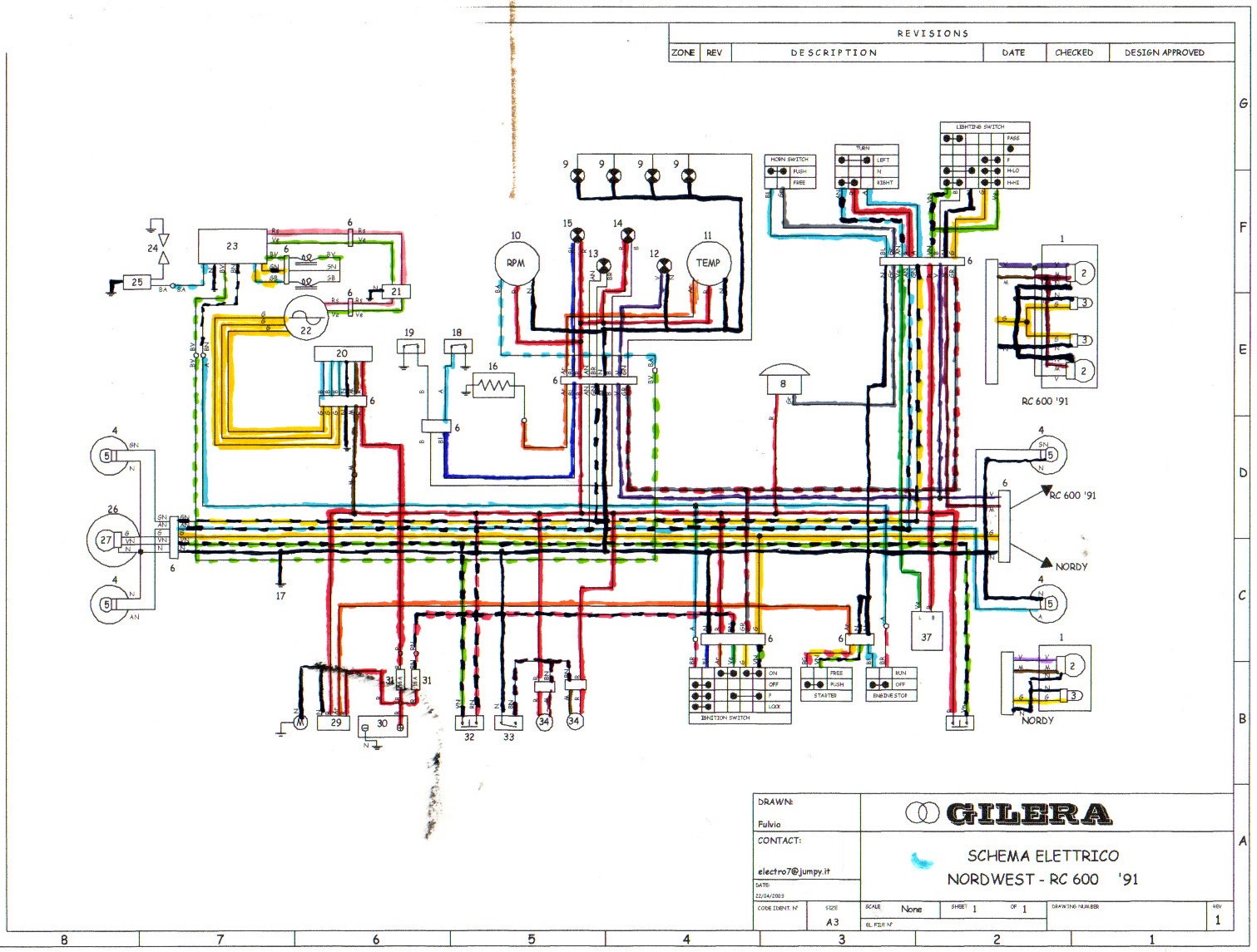

Emile, moi aussi j'avais besoin de faire le circuit de ma RC 1991, j'ai pris le fichier du site et je me suis amusé :?
schema elec rc91.jpg (385.08 Kio) Vu 55279 fois
Re: CIRCUIT ELECTRIQUE
Posté : dim. 3 févr. 2019 07:06
par EMILE
merci c'est que je pensais faire avec les crayons de couleur de mon petit fils!!!!
je peinais un peu
Posté : dim. 3 févr. 2019 08:07
Si je me rappel bien le limiteur c'est 21 et le CDI 23 Tu vois fastoche les deux connections sont chiffrée (6)
Posté : dim. 3 févr. 2019 09:28
A savoir : Les faisceaux sont différents mais les câblages et connections sont compatibles.
Posté : dim. 3 févr. 2019 11:08
Voila le montage sur ma Saturno, tu peu voir sur la droite du CDI les fiches de branchement d'origines, pas de modifications.là entre les deux normalement il y a le limiteur.

pour revenir au boitier 070000-1981 (pour mon montage simplifié circuit)
j'ai supprimé comme dit le limitateur:
il me reste 4 fils à raccorder
j'ai bien vu sur le shéma de Julien:
-bleu blanc à la bobine
-noir masse
-noir blanc alimention cdi à la batterie vie fusible
-vert blanc ? compte tour
merci de me le valider
Posté : mar. 5 févr. 2019 19:35
Il faudrait que je sorte le réservoir pour te dire. Le compte tour je sais que je ne l'ai pas branché parce que j'en ai un de mécanique sur la moto mais pour reste je me suis contenter de brancher les fiches de raccordement.
Je ne te promet pas de regarder demain et jeudi je suis absent. Je sais que ce n'est pas long à faire je vais voir.
Posté : mer. 6 févr. 2019 14:51
Alors j'ai démonté le réservoir et commencé à regardé sous le capot, puis à comparé avec les différents plan de faisceaux que j'ai. Je l'es ai en A3 sur papier c'est plus pratique, mais je n'ai pas le plan de NW modèle 91 avec Le limiteur séparé, ça ne me semblais pas important sauf que les couleurs de fils ne corresponde pas .
Sur le NW 91les fils qui sorte du CDI sont identique à ceux du Saturno ce qui permet de brancher tout ça sans se prendre la tête.
Sur le plan que j'ai les couleurs sont différentes et certain trucs ne sont visiblement pas branché selon la même logique, on peu s'y perdre. :shock: En regardant tout ça je me demande même comment j'ai fait pour que ça fonctionne, et pourtant ça fonctionne :twisted: ( je n'ai sans doute pas dû regarder le plan il y a 2 ans) :lol:
Le pire c'est qu'en plus il y a des bugs sur la nomenclature du plan Saturno. Par exemple dans couleur des fils il y a WN pour blanc /noir et WN pour Blanc / vert la c'est la loose total pour s'y retrouver merci. Je n'aurai pas le temps de finir aujourd'hui et je ne suis pas sûr d'en être capable au bout du compte n'étant pas élèctricien. je ferai ce que je pourrai avec ça.
Posté : mer. 6 févr. 2019 15:04
je vais quand même te donner ce que j'ai repéré sur le plan de NW avec quelque comparaison.
Départ CDi Vert ----O---Bleuclair---O---Bleu arret d'urgence
Départ CDI noir ---Masse+ masse bobine
Départ CDI rouge ---O ---Blanc/rouge -----O--- Bobine + Contacteur
Départ CDI Blanc / bleu clair --- Bobine
Départ CDI Blanc / vert ---- Compte tours
Arrivée CDI Jaune noir ou Rose - -- pick up
Arrivée CDI Jaune bleu clair ou vert ---pick up
pour ces deux là les miens sont rose et vert le plan c'est Jaune noir et jaune vert..
