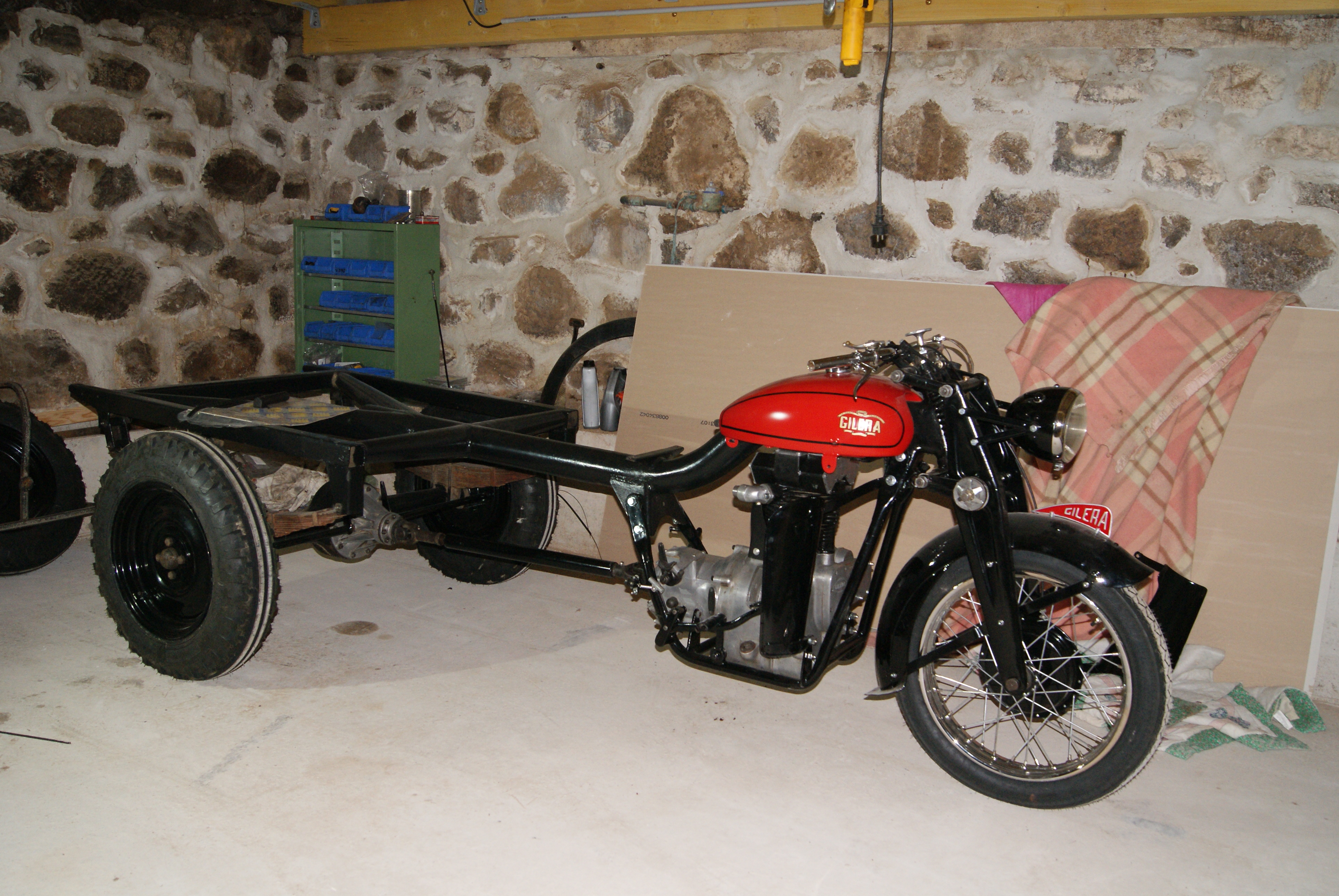

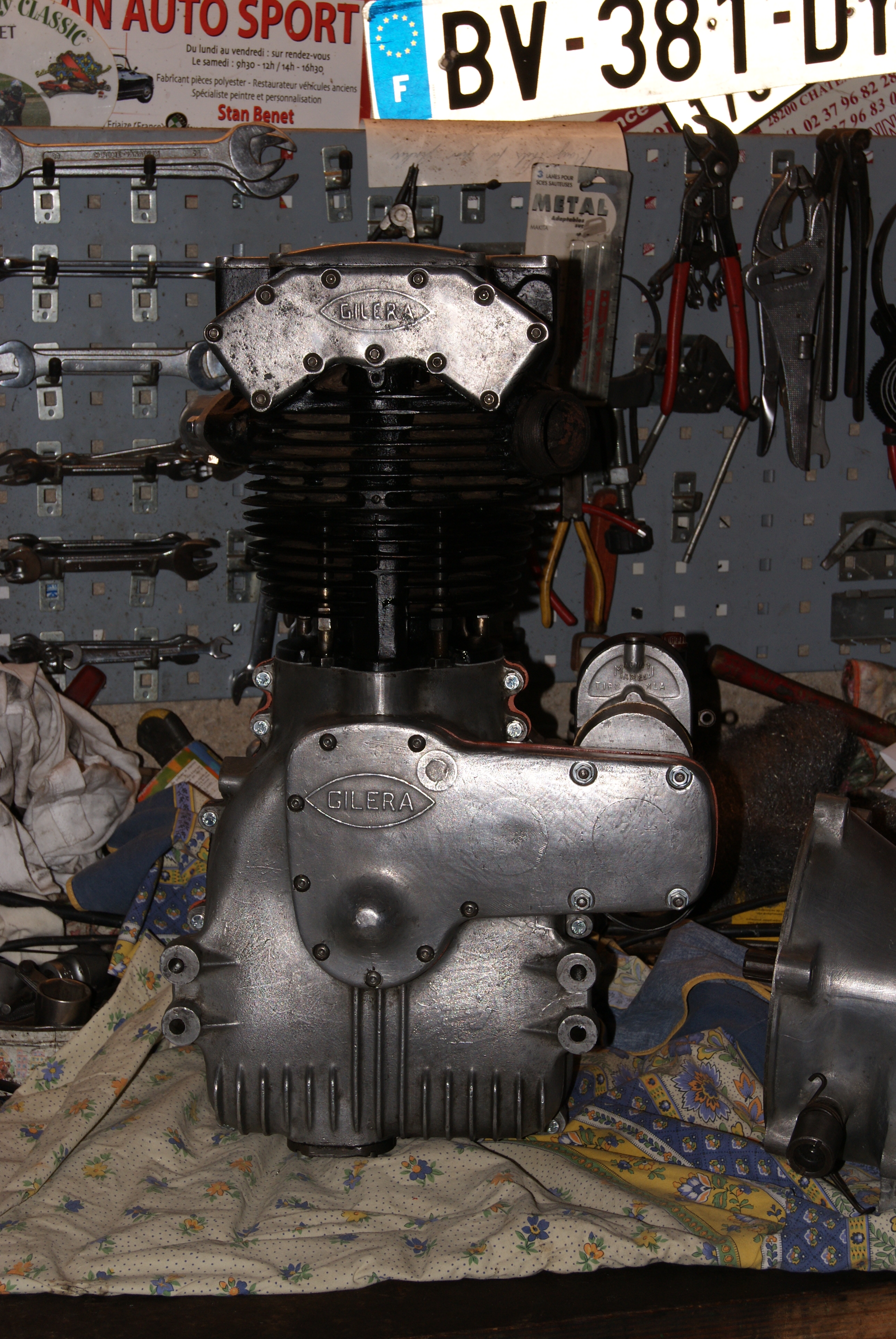

ça y est, le moteur est remonté; belle cathédrale :)
Il est refait de A à Z, demain je vais le placer dans son berceau; ensuite .......................Remontage sur le châssis ............ Et, normalement, ça doit péter !!!! :) :)

Re: RESTAURATION GILERA MERCURIO
Beau bestiau, le gros mono par excellence !
Oui, belle pièce!

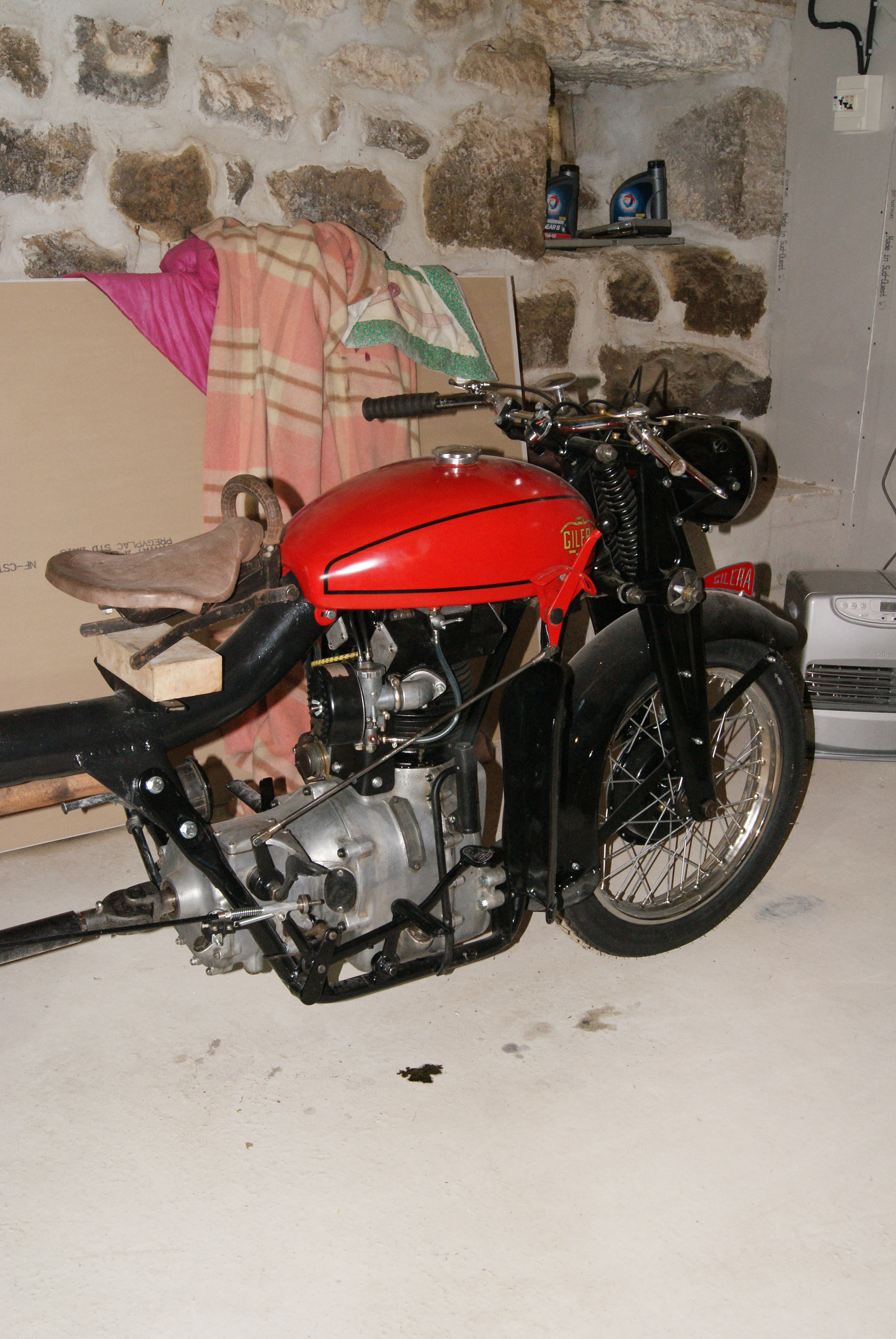

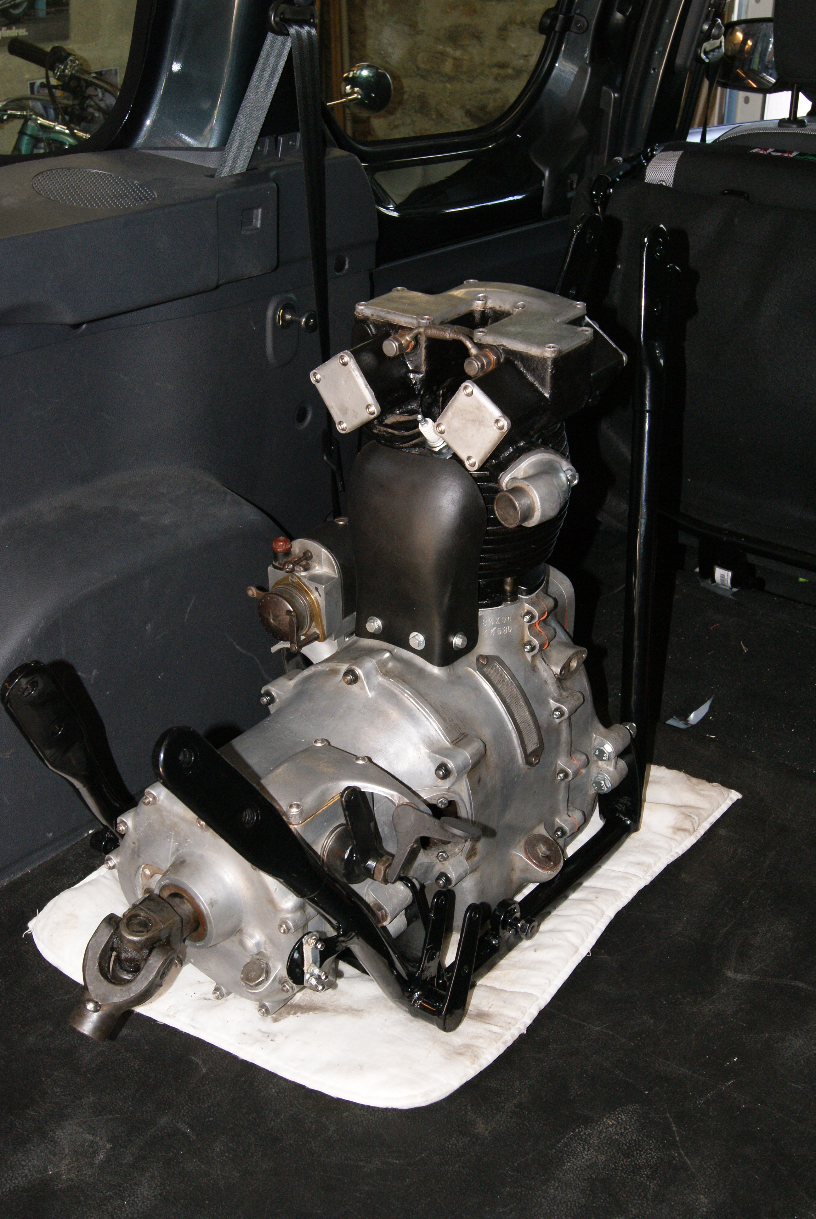

Salut à tous,
ça y est, le moteur est dans son berceau et le tout dans la voiture ! :)
Pour l'instant, je tiens les délais :) Si tout va bien, je roule avec dans une quinzaine de jours !!
Je suis un petit peu pressé ..................................................
A+
:) Oh qu'il est beau le gros bébé dans son berceau gouzi gouzi fais rizzette à tonton Francki. :mrgreen:
On va bientôt l'entendre brailler alors?
Tu nous fera un enregistrement j'espère.
Au fait je rêve ou il est déjà dans la bagnole?
moteur central arrière, c'est racing :mrgreen:

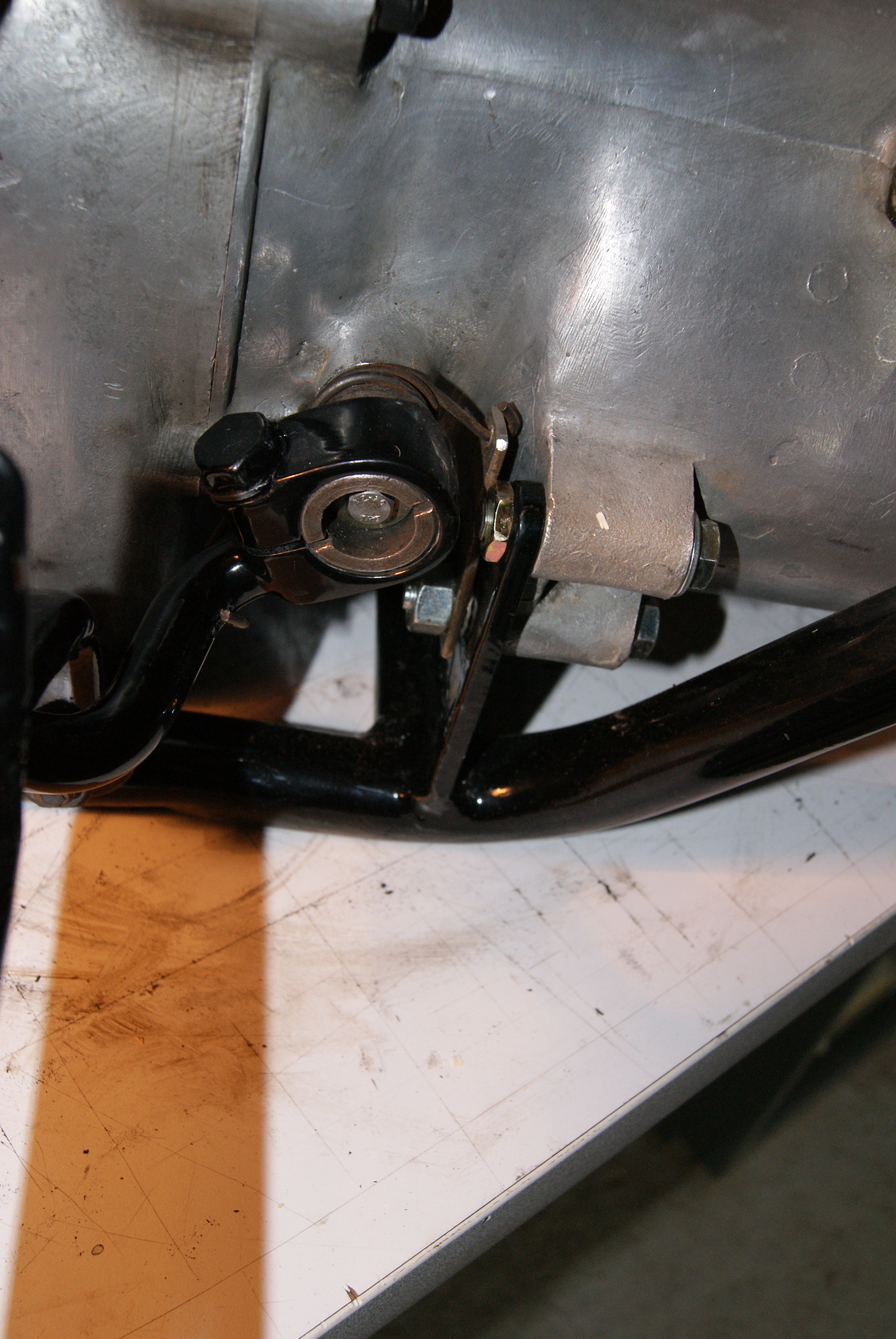

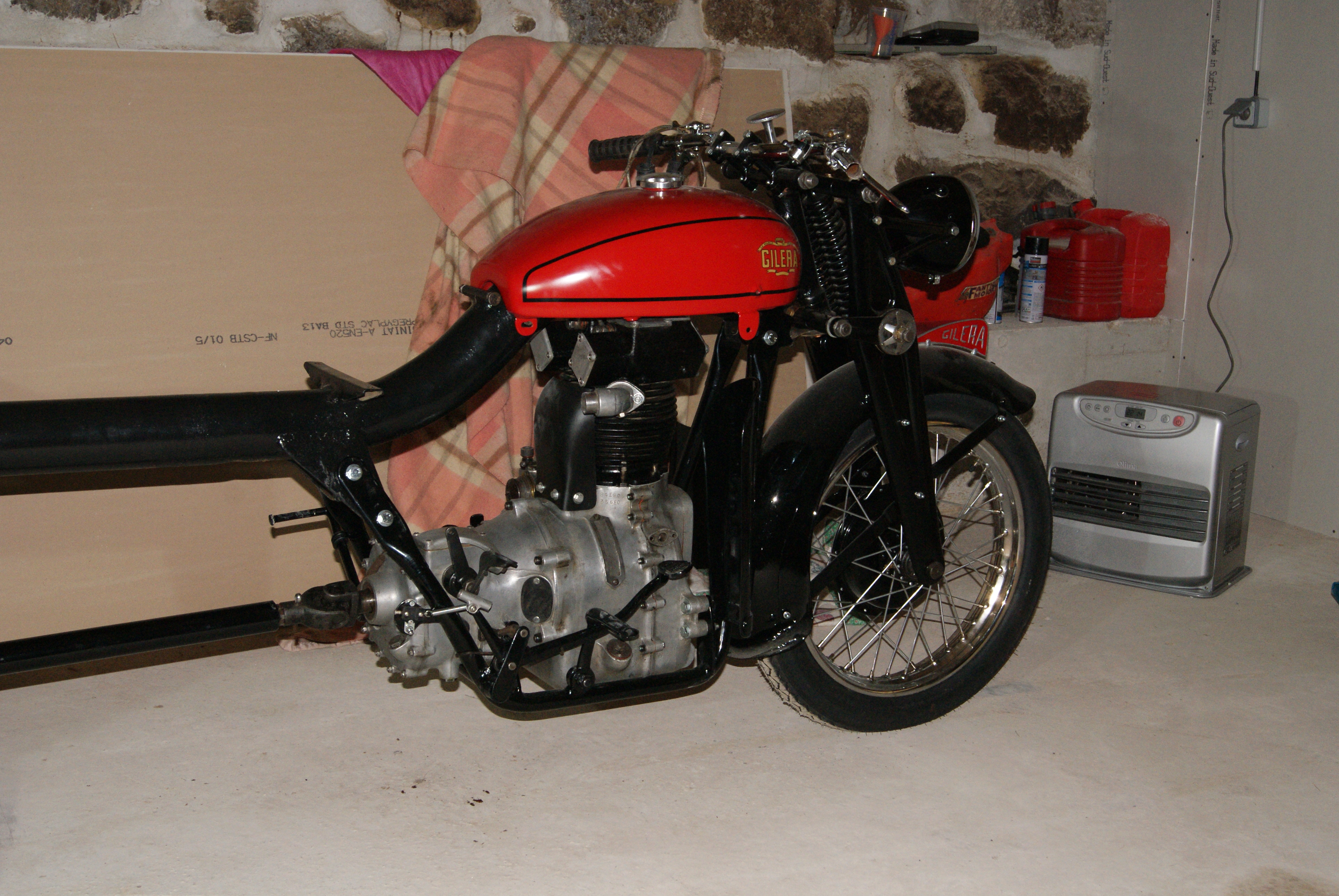

Hello,
ça y est, c'est fait, le moteur a retrouvé sa place ! :) :)
Pas si simple, heureusement que j'avais un palan.
J'ai bricolé un système avec un ressort pour la pédale d'embrayage, ça fonctionne ( voir photo ). Pour le kick, ça n'est pas très mécanique mais en attendant mieux ... Je ferais avec.
Avec le moteur, la direction est beaucoup plus dure; à voir en roulant. Quant au frein avant ... Il existe ... Le poids du bébé, sans la caisse, c'est quelque chose !
Là, tu assure un max :wink: et ne t'inquiète pas pour frein avant, il n'y a que les lâches qui freine :mrgreen:

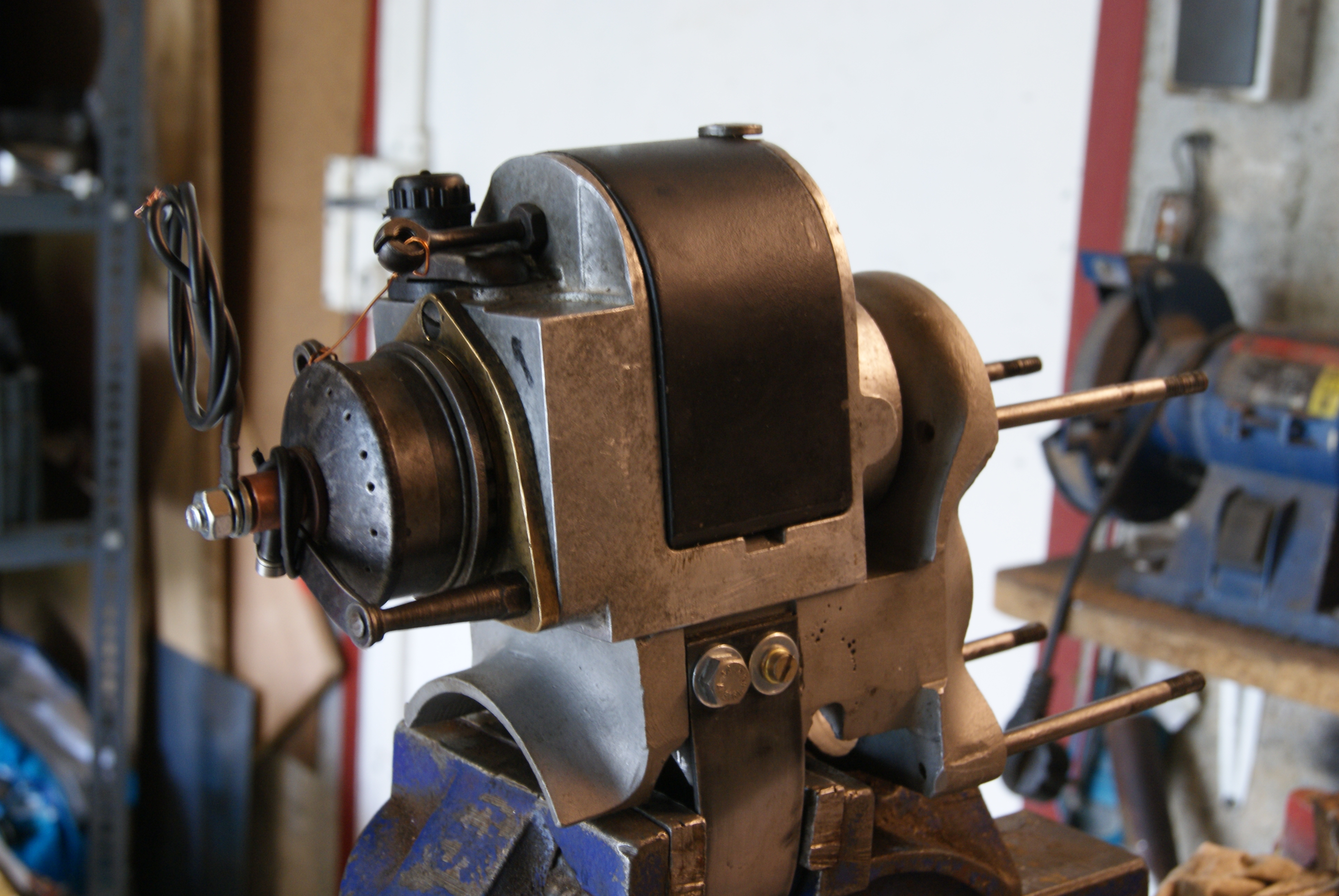

Hello,
ça y est, j'ai récupéré la magneto. Elle est comme neuve, donne des étincelles magnifiques et elle possède, maintenant, une mise à la masse pour arrêt du moteur. Tutto va bene !
Maintenant, il faut attendre fin Octobre pour le remontage et les premiers essais .......... :) :) :)
