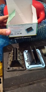

Bonjour à tous , je n etais plus venu ici depuis longtemps ! J ai récemment monté une boîte à clapet de marque italkit , imitation d une v force . Vendue comme montable sur Honda et cagiva , il se trouve sur qu elle se monte parfaitement et sans modifications sur les Gilera avec admission dans le carter . Pour 100 euros et peu de boulot vous avez une chouette amélioration de la reprise à tous les régimes et un peu plus de watts en haut .
Attention la carburation sera sûrement a reprendre (richesse et taille du gilcue principal dans mon cas )

Petite question, qu'est ce qui t'a dirigé vers le remplacement des clapets ?
Re: boîte à clapets italkit
L envie d améliorer la performance du moteur qui a été modifié , (voir sujet restoration cx) on a fait quelques progrès en design des bac en 30 ans , je voulais en profiter
