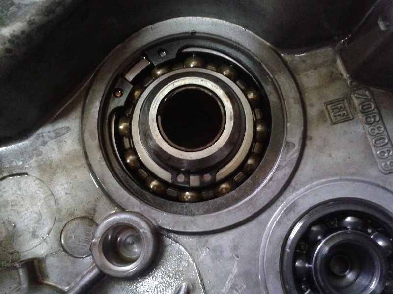

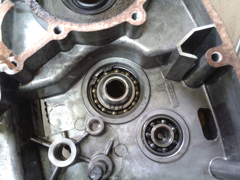

Il y aurait deux montages, dont un avec un clip placé sur l'axe à l'intérieur du moteur côté boite (voir photos)....donc inutile de s'acharner avec un extracteur.....il faut impérativement ouvrir le moteur pour accéder au circlip ! :evil:

Sur les photos 2 et 3 on aperçoit bien les deux circlips ...1 pour le roulement et 1 qui maintient l'axe de la cloche .
