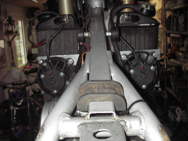

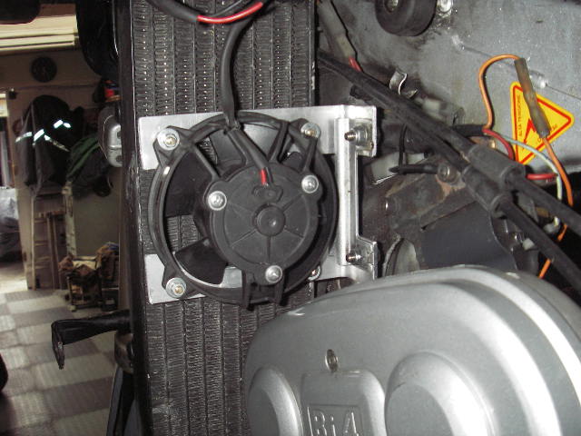

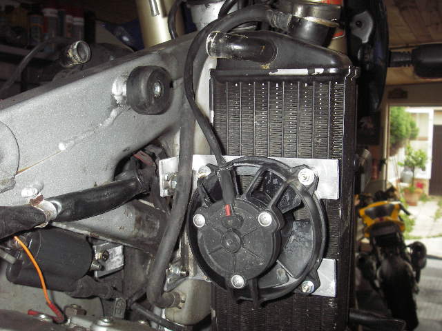

les ventilos ...comme les durites ne sont pas éternels. Pour remplacer les ventilateurs d'origine, j'ai eu la mauvaise idée de monter des ventilos d'ordi...très silencieux mais pas assez puissants. Après avoir pété une durite dans les embouteillages Parisiens, je les ai remplacé par des ventilateurs de Suzuki 125 Burgman (dimensions pratiquement identiques à ceux d'origine). Deux pattes en alu faites maison...j'essaie de poster les photos :roll: ...pas encore essayé, mais vu le débit d'air "à blanc"...y a pas photo avec les précédents...j'ai même peur que ça refroidisse trop ?!! :P
vue ar 1.JPG (104.31 Kio) Vu 28706 fois
ventil gauche 2.JPG (106.24 Kio) Vu 28706 fois
ventil droit 1.JPG (106.29 Kio) Vu 28706 fois

Cela semble plutôt bien mais a ta place je ferais un meilleur découpage des supports en alu qui tel que vont brider le refroidissement ventilos éteints.

Lilian a écrit :Cela semble plutôt bien mais a ta place je ferais un meilleur découpage des supports en alu qui tel que vont brider le refroidissement ventilos éteints.

Les pattes alu sont plus étroites entre les deux fixations droite/gauche des ventilos...mais j'ai pas voulu trop les désépaissir pour conserver de la rigidité.

Tu ne fragiliseras rien du tout en éliminant ce qui est situé après les vis extérieures, à moins que tu ne reprenne la fixation a l'extérieur du rad, ce qui n' apparait pas sur ta photo ou l'on voit un support qui est en porte a faux.
En fait, dès lors qu'il y'à une zone moins large que le reste, l'ensemble a la rigidité de cette zone là, donc ce qui est plus large après n'apporte rien.
Chez ktm ils ont fait comme ça, vis d'un coté et rivet de l'autre tout fixé par en dessus et assez loin du rad pour laisser filer l'air autour de la barrette:

Pour les pattes de fixation ...à "paufiner"...je vais laisser comme ça, vu que les ventilos sont légèrement plus gros que d'origine et pour avoir fais un test à blanc...souffle beaucoup plus fort...donc à voir après essai ! :P
