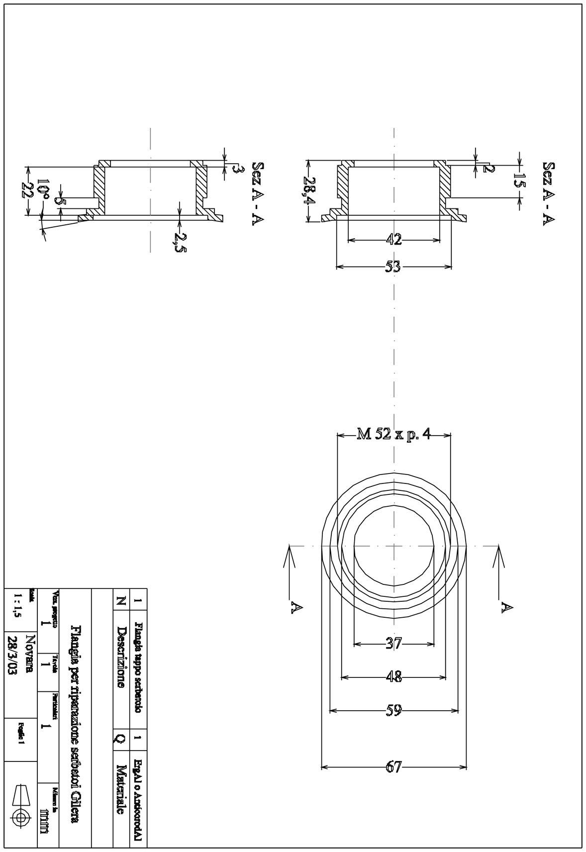

J'ai rangé mes docs dans mon PC et j'ai retrouvé un plan (qui vient du net mais je ne sais pas d'où) d'une pièce en alu pour remplacer le filetage rapporté en plastique du réservoir. Si ça interesse quelqu'un , pas de pb, il suffit de me faire signe.

tu peux me faire passer ce plan pour le filetage ?
d'avance merci
dp08@free.fr
Julien Le Rouzic
Messages : 263
Re: Filetage du bouchon de réservoir
voila

J'ai le plan merci mais ou puis je le faire fabriquer et a quel prix !!???

vieville a écrit :Salut
Fais attention, un tourneur pour réaliser cette pièce te prendra au mois 90€, alors qu'on le vend moins de 30€ les emmerdes en moins et avec un délai a peu près identique (ouais je sais on pourrais faire mieux), et en plus tu choisis la couleur.
En plus ce plan est foireux, il ne tient pas compte du profil spécifique du filetage qui n'est pas aux normes ISO mais bénéficie d'un filet à profil carré n'agressant pas le bouchon, si vous faites réaliser ça tel quel le filetage vous bouffera le bouchon en un rien de temps.
