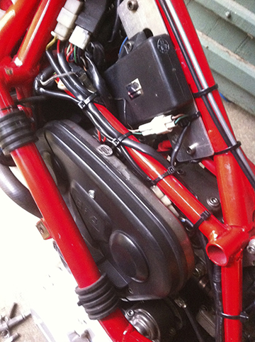

Voila le montage sur ma Saturno, tu peu voir sur la droite du CDI les fiches de branchement d'origines, pas de modifications.là entre les deux normalement il y a le limiteur.
- ALLUM SAT 1.JPG (198.26 Kio) Vu 54776 fois
- CDI NW sur Saturno copie.jpg (209 Kio) Vu 54776 fois
