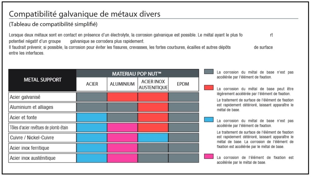

Vos histoires de goujons en inox me laisse sans voix comment des ingénieurs en motorisation peuvent ils être assez cons pour avoir pensé que ça pouvait être une bonne idée.
L'inox n'a pas le bon coefficient de dilatation pour être intégré à des carters moteur, c'est pour ça que l'on évite d'en monter en visserie elle risque de casser avec le temps. Il n'y en jamais d'origine.
Vraiment je ne comprend pas.

Franck Lagaroje a écrit : Vos histoires de goujons en inox me laisse sans voix comment des ingénieurs en motorisation peuvent ils être assez cons pour avoir pensé que ça pouvait être une bonne idée.
Je te confirme, c'est incompréhensible ! Techniquement, c'est comme tu le dis, impossible que les ingénieurs n'aient pas ces connaissances de bases.
C'est plus cher à fabriquer, ils ont du se farcir les garanties sur un bon nombre de machines et comme je l'ai dit plus haut, ça a duré au moins trois ans avant qu'ils ne reviennent aux goujons acier.
Je pense qu'ils ont eu des soucis avec les goujons acier qui devaient trop se dilater ... enfin j'imagine car en fait, je n'en ai jamais entendu parler auprès des possesseurs de Ducat de la génération Pantah entre 80 et 91.

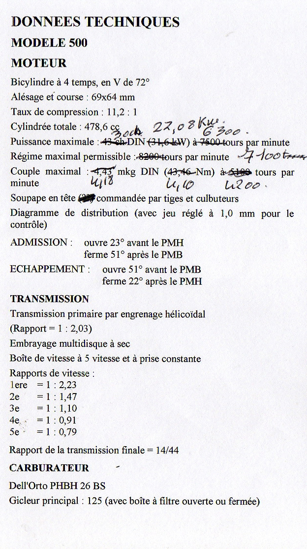

Alors j'ai mis les donnée de puissance de la 500 en corrigé, c'est ce qu'il y a d'écrit sur la feuille des Mines.
30 CV DIN
43 CV c'est ce qui était écrit sur les pubs.
Mais 43 CV c'est la puissance d'une 500 Yamaha XS qui possède deux ACT et 4 soupapes par cylindre et j'en ai eu sous les fesses parce que mon frère en a acheté une en 76, c'est vraiment plus puissant y pas photo.
Pour la 350 sport je ne connais pas les donnée réel mais ça ce vaut avec la 500 en puissance pur, sauf qu'elle à beaucoup moins de couple et qu'il est placé plus haut.
En fait chez Morini ils ont conçu la 500 comme une grosse routière pour rouler avec un (une) passager (e) c'est pour cette raison que le cadre et la selle sont plus long.
Et bien entendu plus gros moteur et plus de couple.

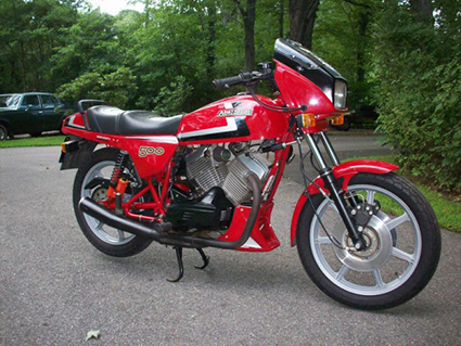

La seÏ est la descendante de la 500 sport avec une ligne modernisé et la boite 6, elle n'a jamais été importé en France et la NewYork et aussi un doux chopper mais avec roues à rayons celle là il y en a eu quelques une ici en 89 mais très peu peut être une dizaine, pas plus.
Re: Morini 500
Alors photos 500 seïV 1er et 2em versions il y en a plusieurs elle existe en noire aussi

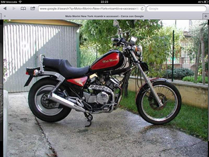

La NewYork. Là j'avais oublié la roue flasquée à l'arrière.
