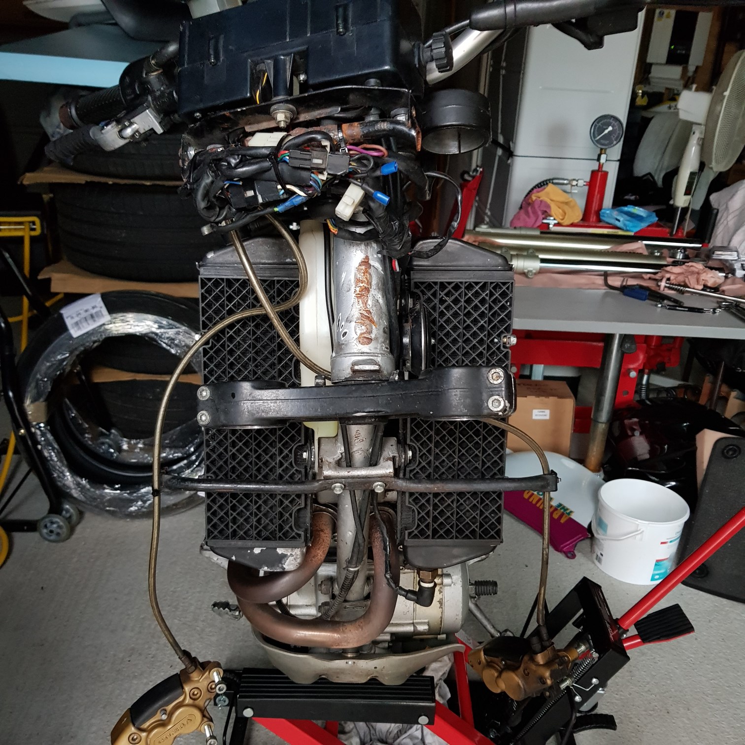

A droite du moteur CB, les deux durites c'est pour un radiateur ou un filtre à cartouche ?
Re: Pompe à huile
Avant d'envisager de les refaire ou d'en trouver laisse lui le temps de les contrôler.
Re: Pompe à huile
C'est çà , on parle bien des paliers de vilo . Ayant un tour et des rondins de bronze que j'avais pris pour refaire les paliers BO du cb350 ,
j'aurais sans doute pu le faire à l'époque .. car mon tour ( non numérique et prenant du jeux - l'age ) je m'y risquerais pas . de plus j'ai oublier les propriété exacte de ce bronze . je m'en suis servis la semaine derniere pour refaire les bagues de la pédale de frein AR .
Oui , les tubes dorés sortent d'une cloche où j'ai mis un filtre de kfx450 et vont bien à un radiateur d'huile . d'origine sur le cb il y a un épurateur ( ou filtre centrifuge )

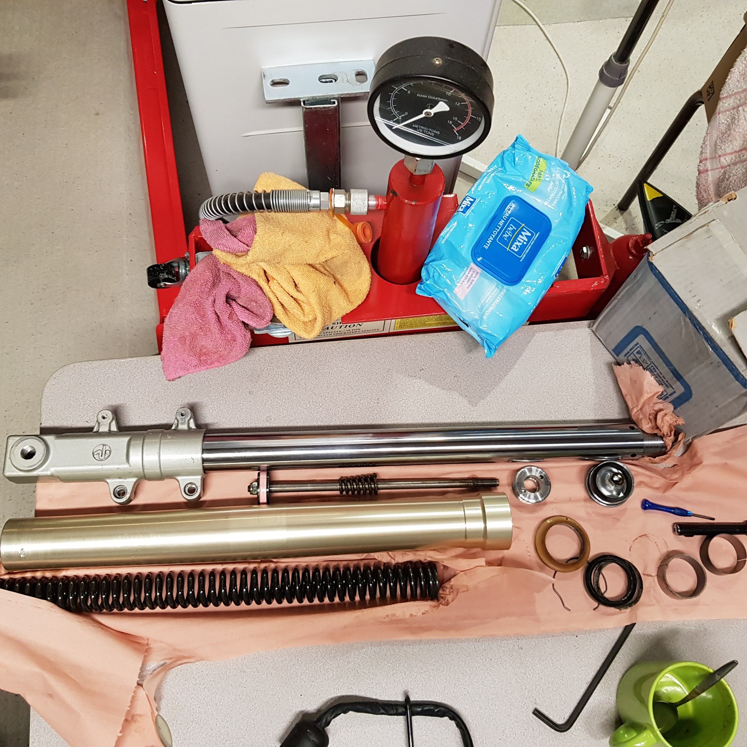

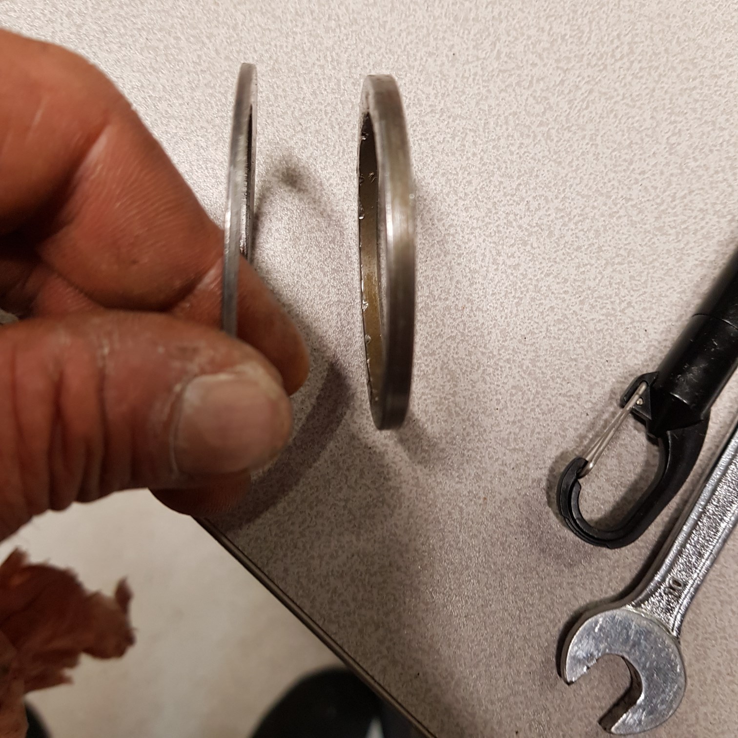

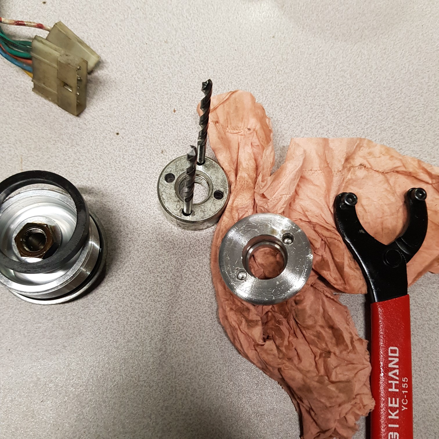

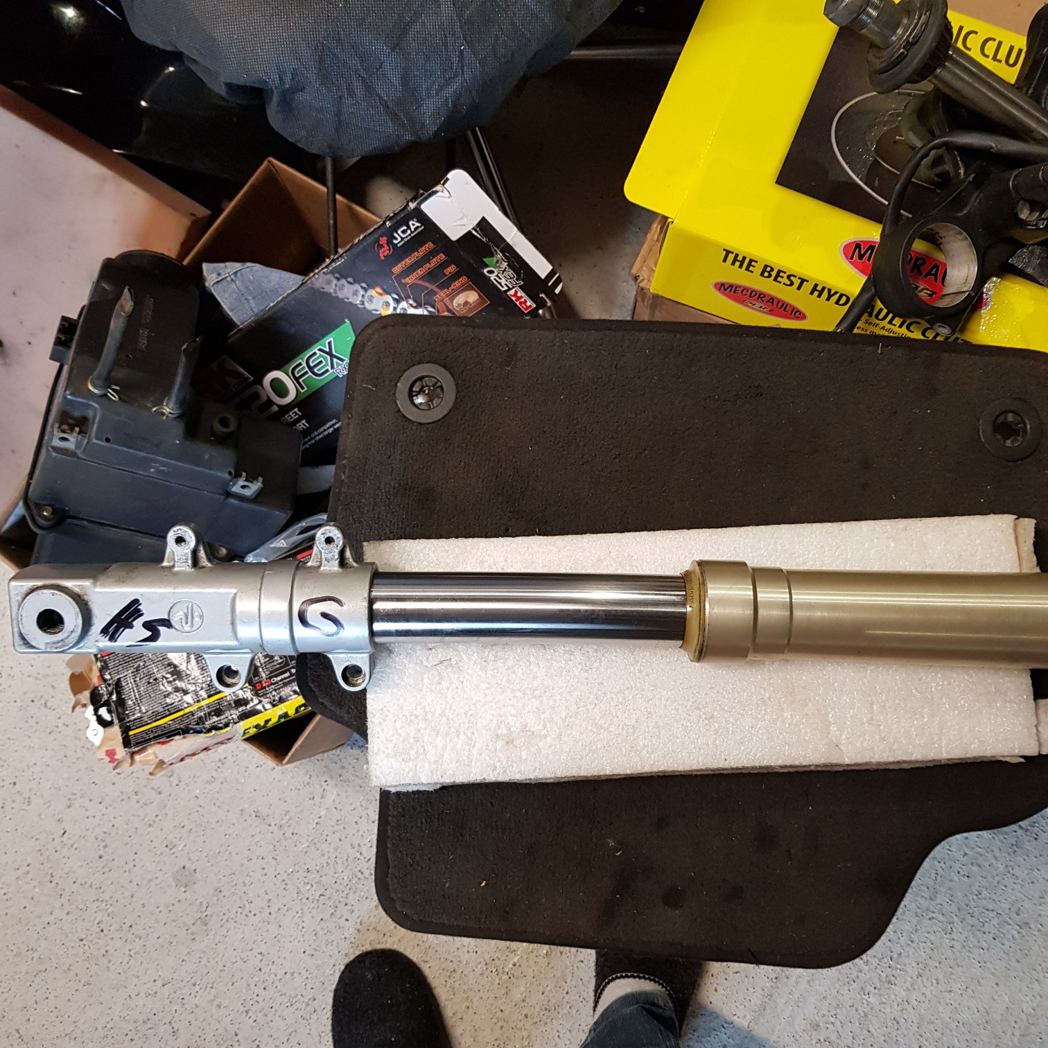

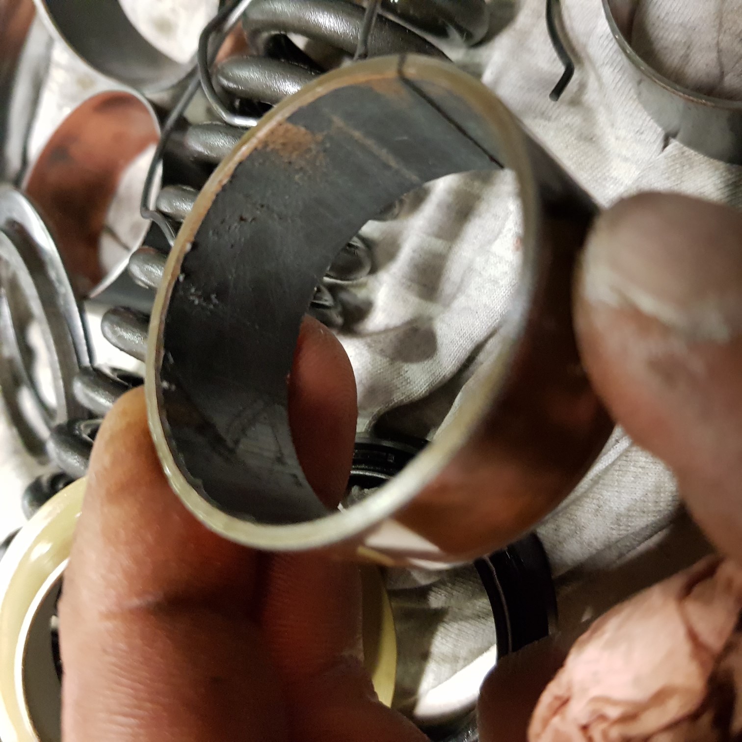

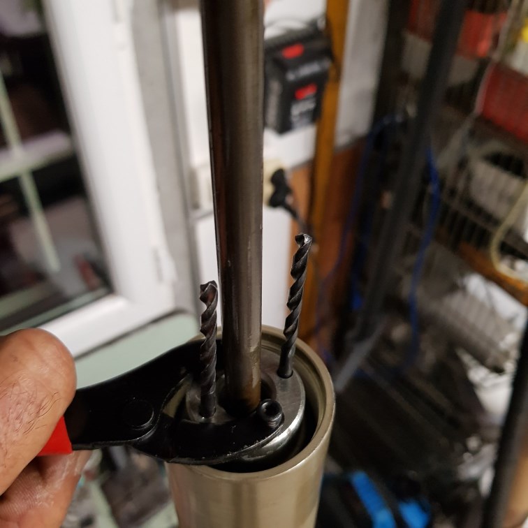

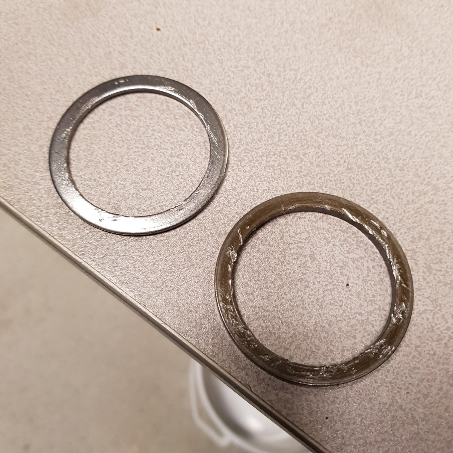

Aujourd’hui , je démonte la fourche (complètement rincée avec un tube bien rayé ) qui est montée sur le NW . et là surprise
Un tube tordu .. la partie pliée était cachée juste au dessus du joint spy dans le fourreau . jamais vu çà , comme ci le choc avait eu lieux en pleine accélération ...
Les bagues ont chargées et une cale qui n'est pas d'origine . maintenant je sais pourquoi ce tube est rayé ; faut voir l'état de la cale
comment
il a fait çà ?
Bon c'est pas grave vue que j'avais prévu de changer les tubes .
Je vous met aussi une photo du cadre de l'avant , on voit bien qu'il y a eu un choc . l'angle de la fourche n'est pas alignée .
il a fait çà ?

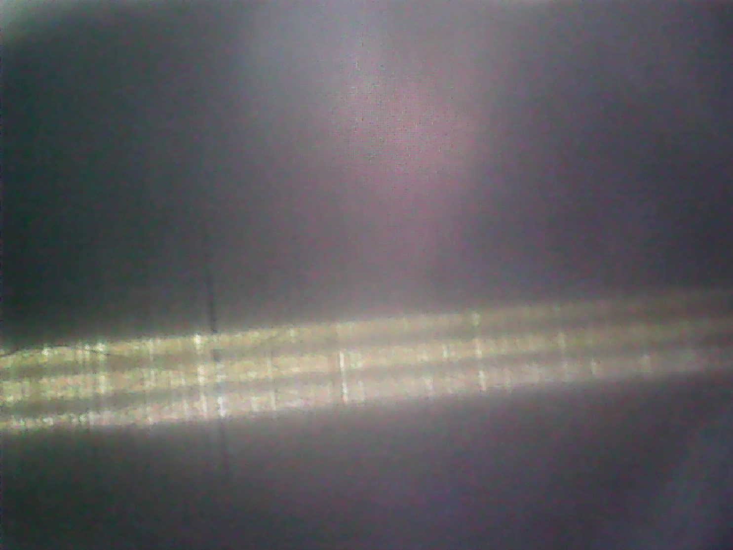

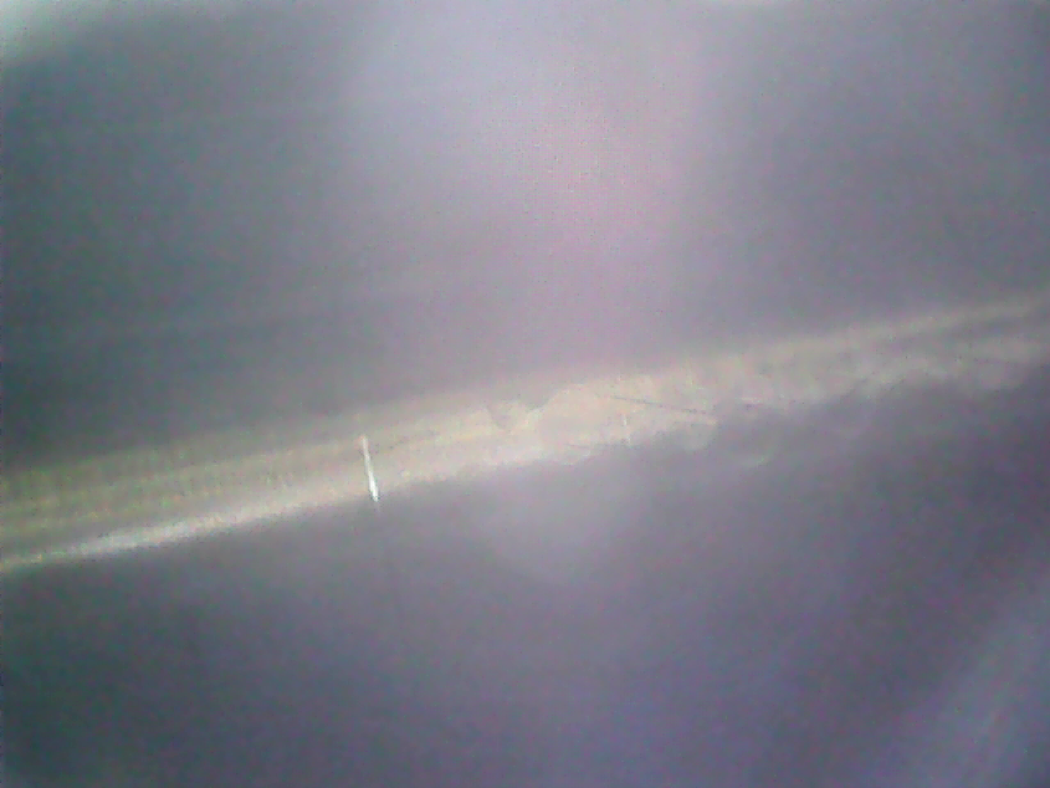

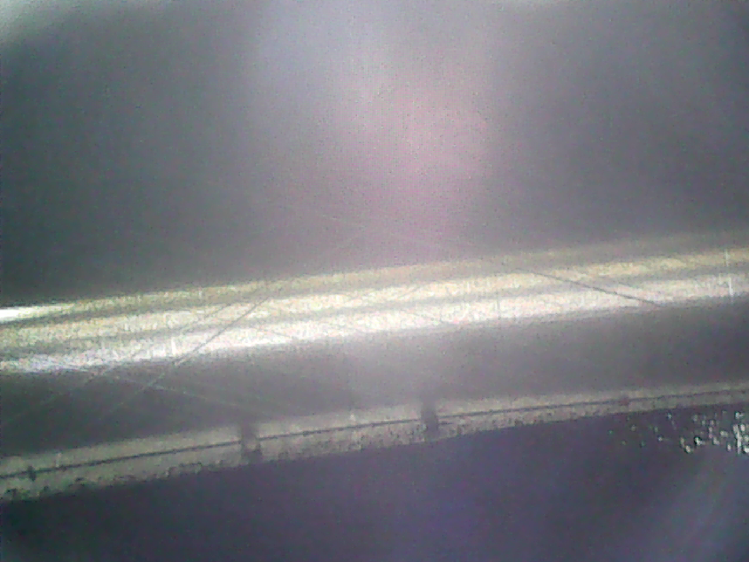

Plus tard , j'ai essayé une mini caméra dans le cylindre , la qualité n'est pas au rdv .
on voit encore les trace de honnage sur celui-ci mais aussi des traces verticales ?????

Pour ta fourche c'est bien le cas en revanche pour ton cylindre si te réfère au rayure en diagonale visible ce ne sont pas des rayures mais les traces de glaçages encore visible, preuve que le traitement NYKASIL n'est pas encore usé, si tu veux je peut te faire des photo de deux cylindres de 500 l'un qui a 27000 km et l'autre pas loins de 170000 et qui les ont aussi encore.
Re: Pompe à huile
Heu ,, je pense que tu voulais dire déglaçage plutôt non ? le pourquoi j'ai parlé de honnage .
Re: Pompe à huile
Oui déglaçage deux lettres on disparu quand j'ai taper le texte.
Et effectivement quand j'ai eu en mains des cylindres de gromono Japonais avec des bornes comme ils étaientt en fonte ils étaient bien lisse et lorsqu'ils avaient plus de 40000km ils étaient surtout ovalisé et déformé entre le bas et le haut.
Ce qui n'arrive jamais sur un cylindre de Gilera.

La fourche qui est près de la presse à l'air neuve ?! sur l'autre on voit sur la photo que le tube est tordu, mais du coup comme tu as une presse, tu peux peut être tenter un redressage ?

Re: Pompe à huile
J'ai bien la presse , mais ce tube ( très rayé au niveau du joint ) m'a incité à en trouver une d'occasion . et qui a une
usure normal , elle est même vraiment très bien . et les fourreaux de l'ancienne sont usés jusqu'à la moelle ....

Je suis désolé de te contredire mais tous les cylindres ne s'ovalise pas, ou plutôt tous ne s'ovalise pas dans les mêmes proportions selon les fabricants.
Comme je l'ai dit plus haut j'ai beaucoup roulé avec mes Saturno notament avec la première,son compteur affiche 156240 j'ai changé au moins 5 fois le câble de compteur je suis donc resté en moyenne 3 semaines à chaque fois sans compteur en roulant chaque jour 150km 6 jours par semaine. tu peu les ajouter. de plus ce chiffre est peut être faut dans la mesure ou à 42000 km j'ai partiellement détruit cette moto en 92 qui aurai dû être déclaré épave et que j'ai remonté il est possible que le tableau de de bord ai été changé vu que tout l'avant à été arraché fixation de carénage sur la colonne de direction comprises.
Si j'ai du remplacer ce tableau de bord ce dont je n'ai pas de trace (facture) cette moto à peut être donc plus de 200000km, sur l'ensemble cylindre piston je suis intervenu une fois à 76000 km pour changer les segments.
Et le cylindre et le piston sont encore dans les tolérances d'origine comme il le serait sur n'importe quelle automobile à kilomètrage identique, et crois moi je ne suis pas du genre à amuser le terrain.
Le fabricant des cylindres de Gilera c'est Gilardoni
