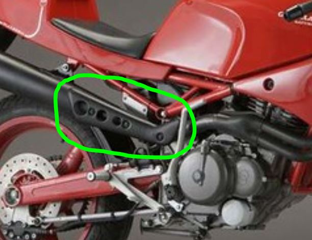

Autre différence entre les millésimes, le pare chaleur sur l'échappement, il y eu à priori un court, et un long:
Le montage à gauche ce n'est pas d'origine certain l'on fait ou fait faire pour qu'il soit plus accessible parce que d'origine il est sous ma selle à droite et donc invisible pour un contrôle directe.
Pour le pare chaleur seule les 99 machines de pré série en ont un court donc les N° 222 100 001 à 222 100 099 c'est tout. il y en à une au club.

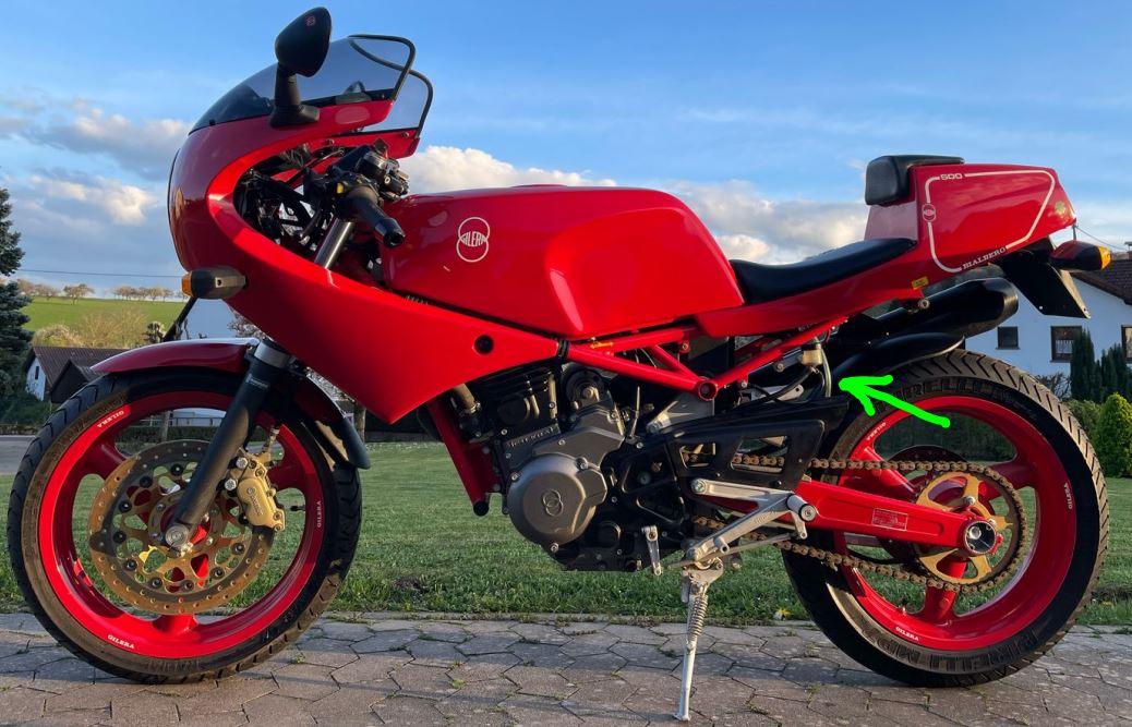

Oui le montage du bocal AR accessible est rare à trouver mais il existe sur plusieurs motos du net et de la même façon, ça pourrait aussi être une contrainte d'homologation de certains pays comme DE ou CH:
La mienne: Une autre du net:
D'ailleurs on remarque sur celle ci aussi un autre détail intéressant , la prolongation du pare chaine.
Mo moto et la plupart de celles qu'on voit sur la net n'en sont pas équipées, mais la partie intermédiaire sur la mienne possède les trous pour la recevoir, je me suis longtemps demandé à quoi servaient d'ailleurs ces perçages, que l'on ne retrouve pas systématiquement sur chaque machine.
Encore 2 autres, la dernière est aussi allemande, réservoir comme moi + le prolongateur de pare chaine (et un porte bagage lol !)

Mais je n'ai pas l'impression que ces différence soit dû au réglementation, la Saturno que j'ai acheté en Suisse est en dehors du Phare et du ressort de béquille en tous point identique à la moto acheté à Paris en 1989 trous dans le garde boue arrière compris.
J'ajoute que si je me rappel bien la motos de Franck Chrétianno avait le protège chaine prolongé, et elle faisait partie des motos vendu par Piaggio France, d'ailleurs ça ne lui plaisait pas il l'a viré pour en faire un lui même en alu.
