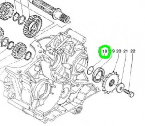

Voilà comme le sujet le precise...
Ça fuit à ce niveau, j ai lu qu il fallait un joint à lèvre ou sans lèvre ( est ce qu il faut un joint torique en plus ?)...
Qui à la référence exacte du joint et si possible un lien pour le commander pour ma Nordwest?
Comme il peut y avoir certaines différences au niveau des moteurs ( gris foncé..or...en.fonction des années?
Le joint (à lèvre ou pas ) est il le même pour chaque moteur BI 4?
Et l emmancher est il facile?

Je viens de voir un joint de sortie de boîte BI 4 en 35x47-7 dispo  au club...?

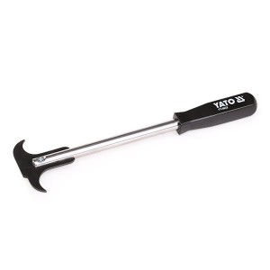

 J'ai arrêté de m'emmerder à essayer d'extraire des joints spy par bricolage, en y vissant des vis pour tirer dessus etc...non, fini tout ça.
=> Achète un outil comme ça, 5,29€ sur Autodoc, et ça se démonte en 2s chrono:

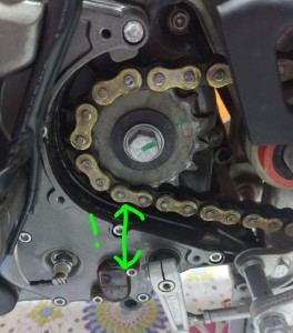

Enfin, il ne me semble pas impératif de vidanger, le niveau d'huile est bien plus bas que le PSB:

Le torique de 24,5 (ou 25), et le joint à lèvre de 35 sont tous 2 du coté PSB (repères #18 et #19): Ce ne sont pas les mêmes diamètres intérieurs car le joint à lèvre agit sur une portée de 35mm qui se trouve sur pignon, alors que le torique est entre pignon et arbre.

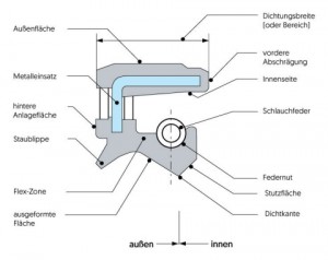

Il faut prendre un joint à lèvre avec un pare poussière (joint souvent appellé à tort "joint à 2 lèvres"):
Pour info un vrai double lèvre c'est ça, mais ne convient pas ici:

Pour quelle raison un double lèvres ne convient pas ?
Messages : 196
Re: Fuite d'huile côté pignon de sortie boite
Parce que la lèvre extérieure à ressort ne serait pas lubrifiée.
Je parle bien ici d'un vrai double lèvre, pas d'un joint à lèvre + pare poussière.
Il n'y a jamais de double lèvre sur les motos standards.
Il faut monter un simple lèvre avec pare poussière ici, cf vue en coupe postée plus haut

J'attends le marteau extracteur et ne sait pas encore l utiliser?
et la je m'adresse à zagato qui avec son expérience peu l extraire en deux secondes chrono 😉
Faut t il le planter d' un coup sec dans le joint ou faire pivot?🙄

l 'outil de zagato est excellent...il est sorti facilement sans abîmer son logement...
