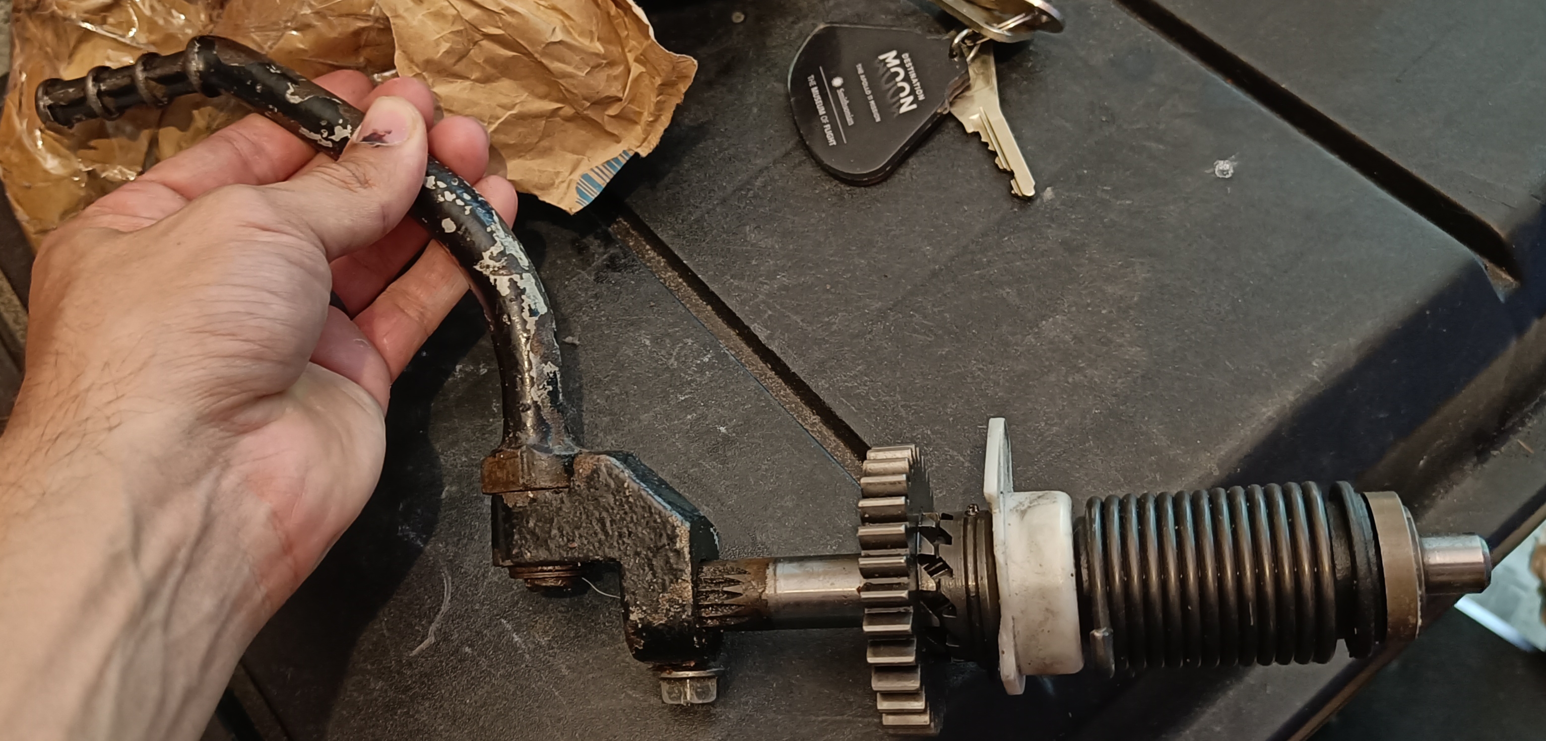

La moto n a pas de kick . Mais j en ai un de 125 avec l ensemble des pignons etc , est ce possible de le monter ? Y a t il un bouchon au niveau du carter. Ou est ce scellé ?

fait une photo du système de kick de 125, je te dirais s'il se monte, j'en ai un de 600 RC démonté (pas à vendre, pas la peine de demander

Je fais une photo demain. Je la posterai ici !

Tu ne pourra pas monter ce mécanisme sur ta RC.
Re: Démarrage , roue libre , kick
ouais, rien à voir!

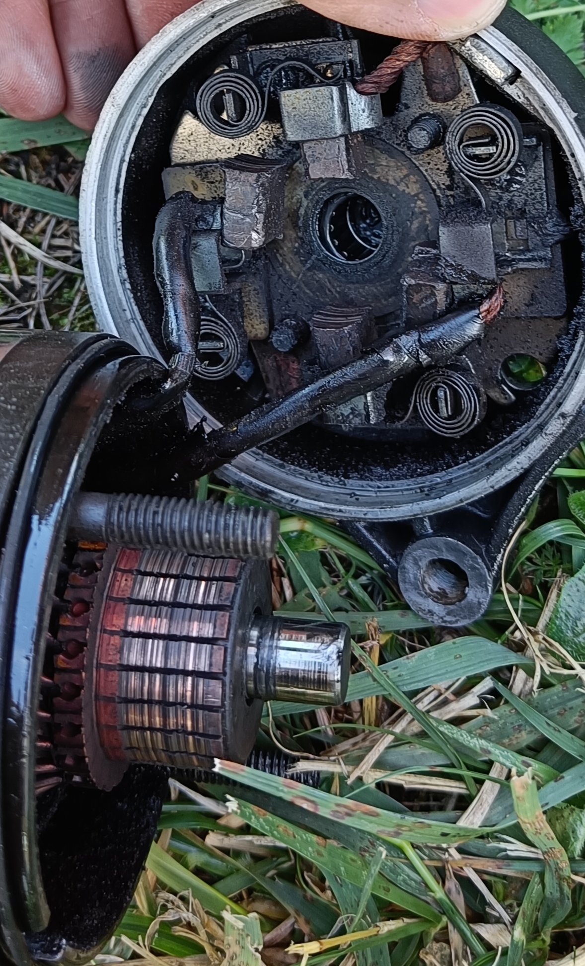

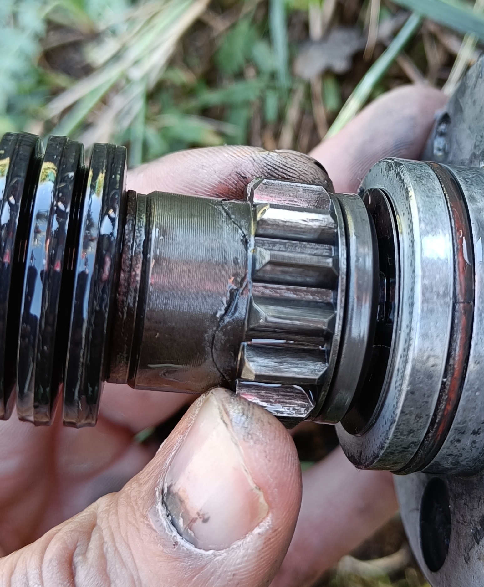

Hé bien le démarreur , est tout cassé , jamais vu ça ! Les câbles sont dénudés , les charbons uséd jusqu au trognon . Et surtout la partie métallique avec l engrenage est cassé net !!

Bon au moins tu sait pourquoi ça fonctionnait pas, s'il y a le pignon de cassé Il va falloir aussi vérifier qu'il n'y a pas des morceaux qui sont tomber au fond du carter gauche, et ça avant toute remise en route.
Maintenant peut tu faire aussi des photos des dégâs

C'est quel modèle de démarreur ? Nez court ou nez long ? Ceux au nez long ont le système d'entraînement + fragile que les autres.

Tu as regardé l'état du stator et du rotor?
- Messages : 4028
Il y a pas mal de gras (roulements ou joint spi
) et on dirait que "quelque chose" s'est baladé à l'intérieur.
Les charbons ne sont pas si usés que ça, les neufs (si tu les remplaces) ne seront pas beaucoup plus épais. Il existe des spécialistes qui restaurent ce genre de pièces (démarreur, alternateurs etc ...) tu peux toujours leur demander leur avis.

En effet c est super gras , il en aurait bouffé depuis le moteur ? Franck super info , a tu des références ? Le vendeur de pièces locales ne bosse qu avec des "références" ou des années modèles de voiture , un pénible ...

Pour les pièces, à part les roulements, il n'y a pas grand chose à remplacer, c'est surtout d'un bon dégraissage dont il a besoin.

Démarreur réparé temporairement en tous cas ' et j ai monté un kick. Histoire de ne pas tomber en panne pour de bon . Par curiosité ,c est possible de démarrer sans décompresseur ou avec décompresseur au guidon , je veux dire sans risquer de se faire satelliser?
