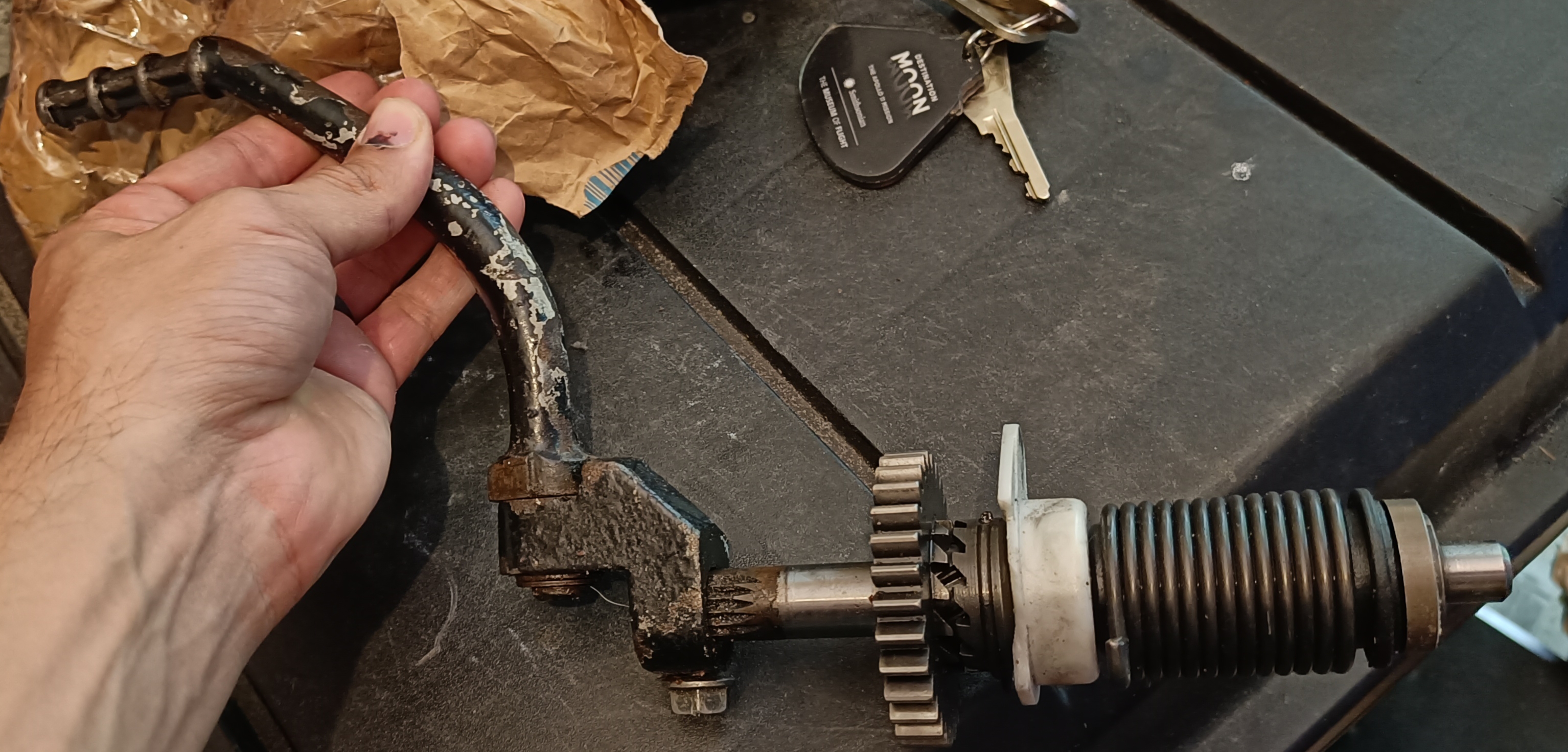

La moto n a pas de kick . Mais j en ai un de 125 avec l ensemble des pignons etc , est ce possible de le monter ? Y a t il un bouchon au niveau du carter. Ou est ce scellé ?

fait une photo du système de kick de 125, je te dirais s'il se monte, j'en ai un de 600 RC démonté (pas à vendre, pas la peine de demander

Je fais une photo demain. Je la posterai ici !

Tu ne pourra pas monter ce mécanisme sur ta RC.
Re: Démarrage , roue libre , kick
ouais, rien à voir!
