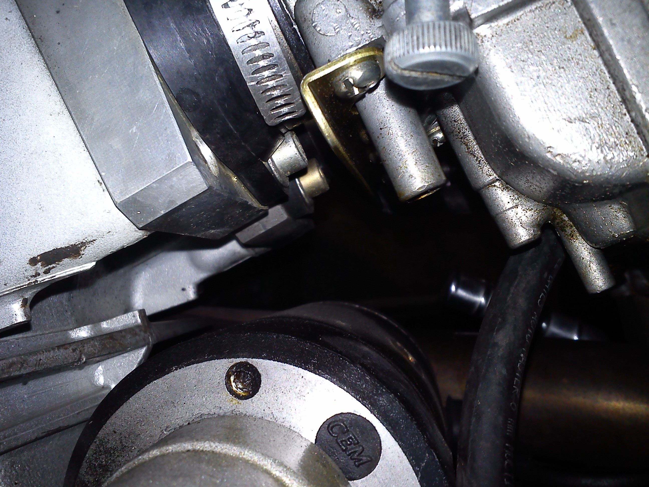

...Et monté ça donne ça :
NW 007.jpg (1 Mio) Vu 83063 fois
