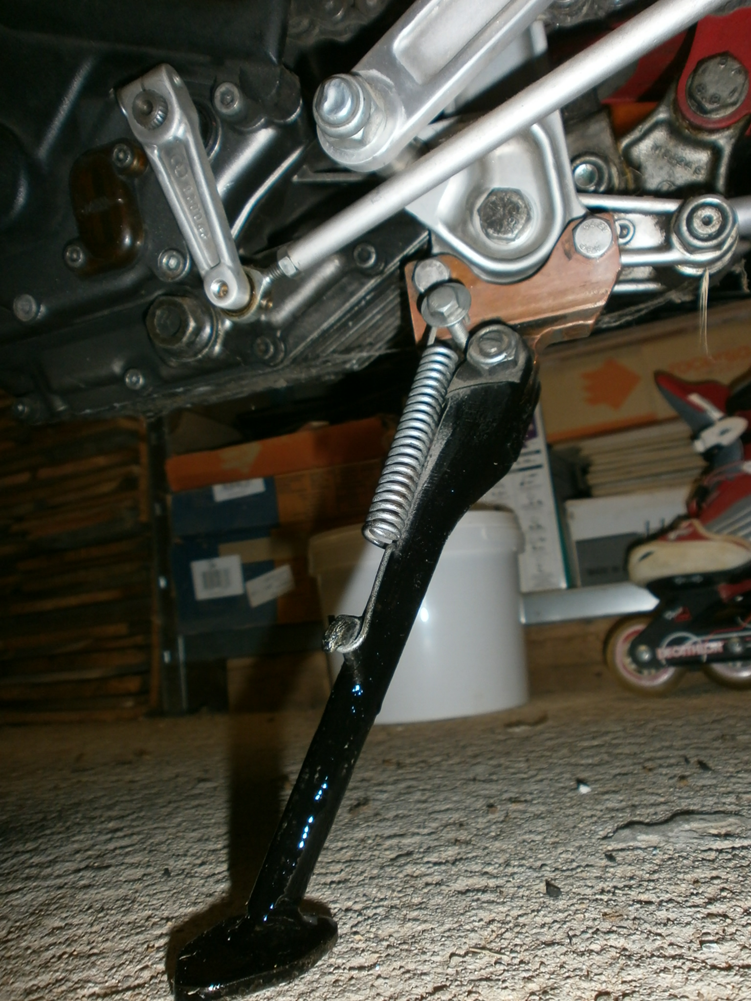

j'ai eu le même souci au fin fond de l'Ardèche. Remplacée par une platine en cuivre de 10mm (CuA1, que ça de dispo à l'époque au boulot)et une béquille de 600 mostro, n'a pas bougé depuis.

oui c'est ca ,le support c'est barré,cela m'était déjà arrivé et heureusement mon pote en guzzi qui était derriere me l'a ramassé,j'était d'ailleurs tout étonné car je n'avais rien capté!mais ce coups ci j'était seul .j'ai bien entendu un truc mais je pensais a un gravillon qui a tapé ..et jai refais plusieurs fois le chemin depuis en scrutant les fossés mais en vain malheureusement!pis j'ai remonté sans frein filet et voila;ca m'arrivera plus c'est sur;mais en attendant je suis enmerdé...tu dis une béquille de monster 600;je va voir sur lbc pour trouver ca.mais une photo serait tout de meme bien venu si tu trouve 2minutes pour me faire ca ;ca serait cool de ta part merci

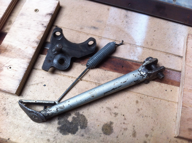

Yes je la sort de mon stock demain, je t'expédirais: l'ensemble support béquille bien sûr il ont vécu mais sont en bon état. le support est renforcé tu verra j'avais doublé la platine en acier avec une plaque de 5 mm pour eviter que ce qui m'était arrivé ave celle d'origine se reproduise ( plié une première fois puis cassé net en démarrant au kick)

j'ai expédié ça à Allan
- Bequille.jpg (169.35 Kio) Vu 44817 fois
