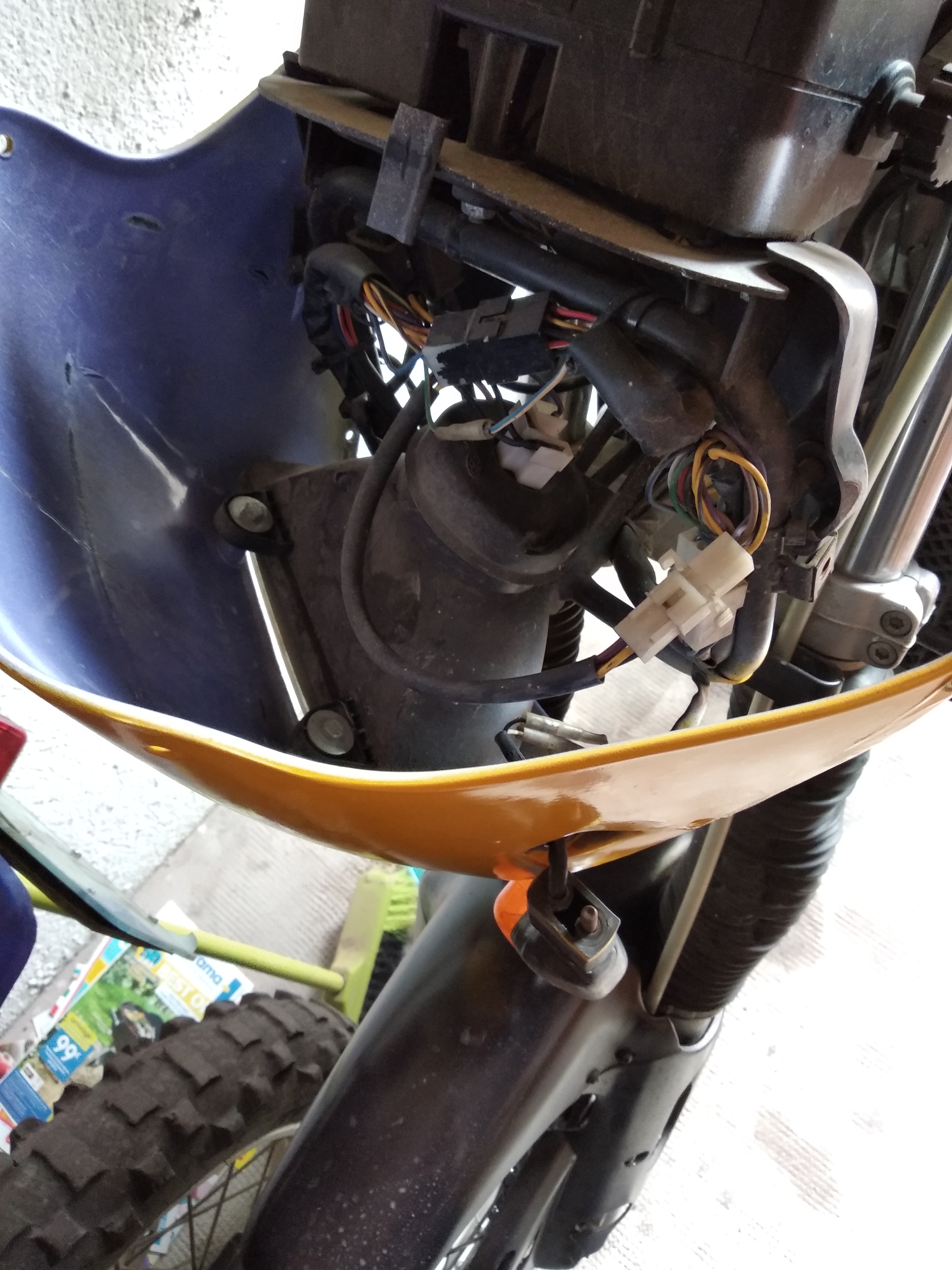

J'ai démonté la tête de fourche pour voir.
Alors le phare n'est absolument pas fixé au cadre ou autre. Il est juste fixé a la tête de fourche. Et l'ensemble est fixé par des vis passant par les clignotants. Pas robuste tout ça... Très bizarre comme ingénierie.
Je vais commander on verra après.

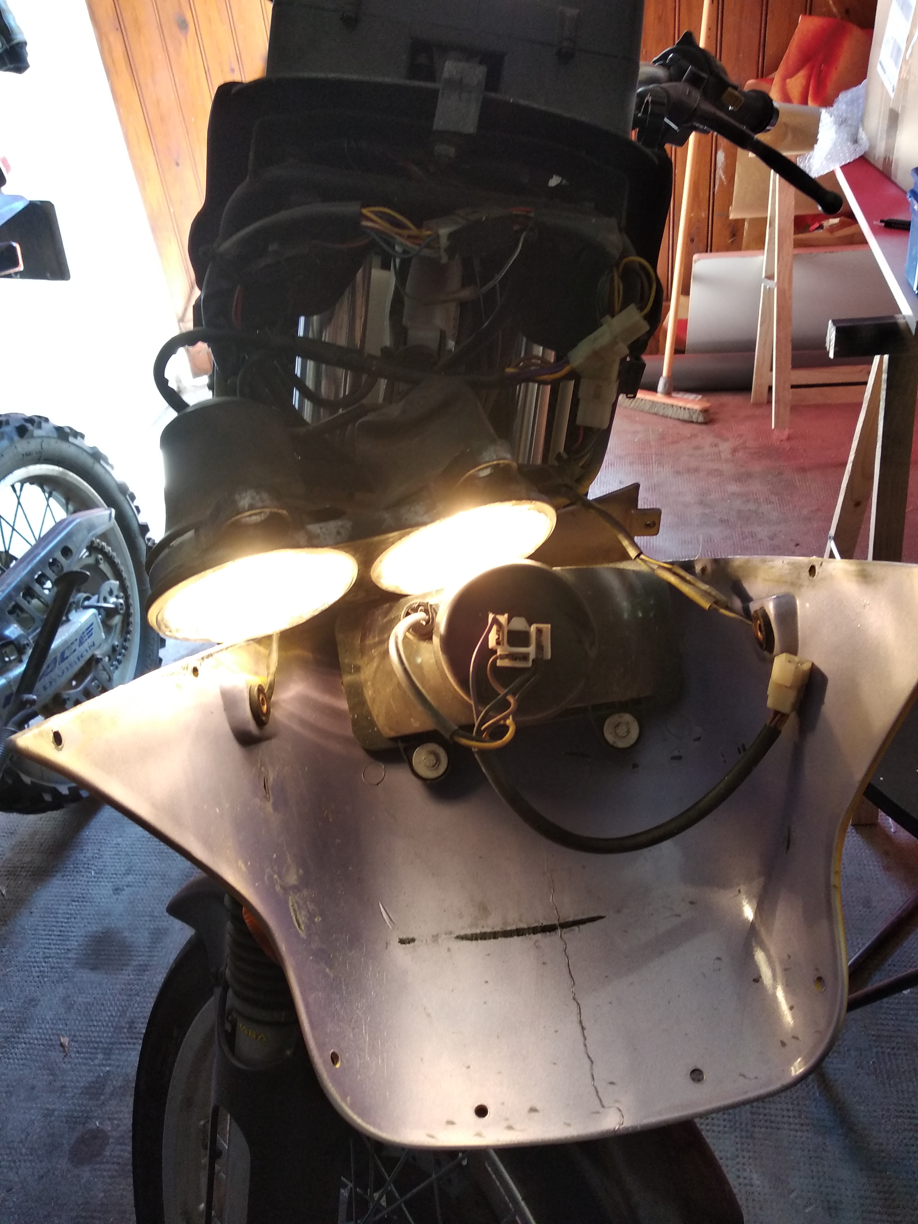

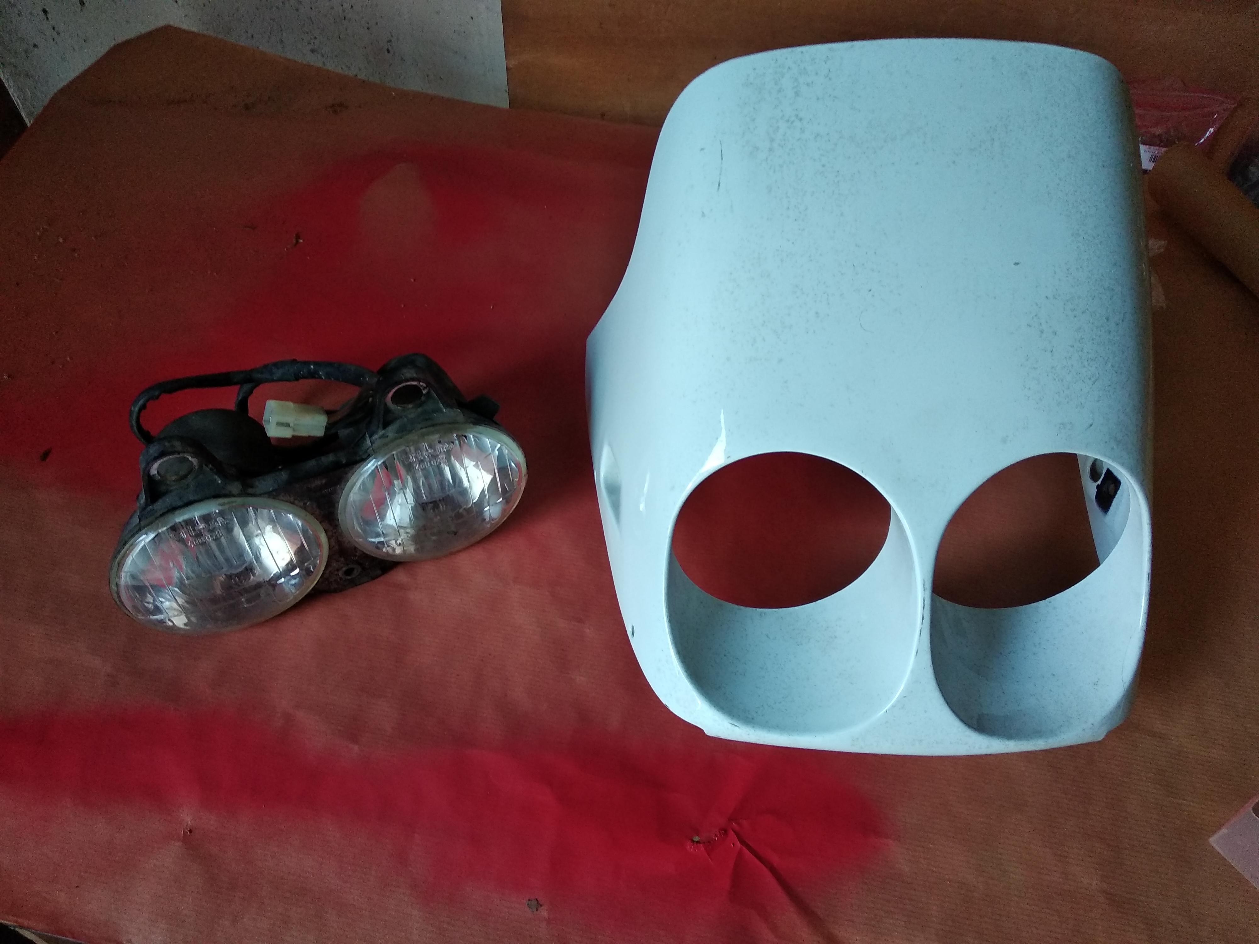

Colis reçu
Je verrai ce weekend

Re: Phare avant
Bon il fonctionne c'est un bon début

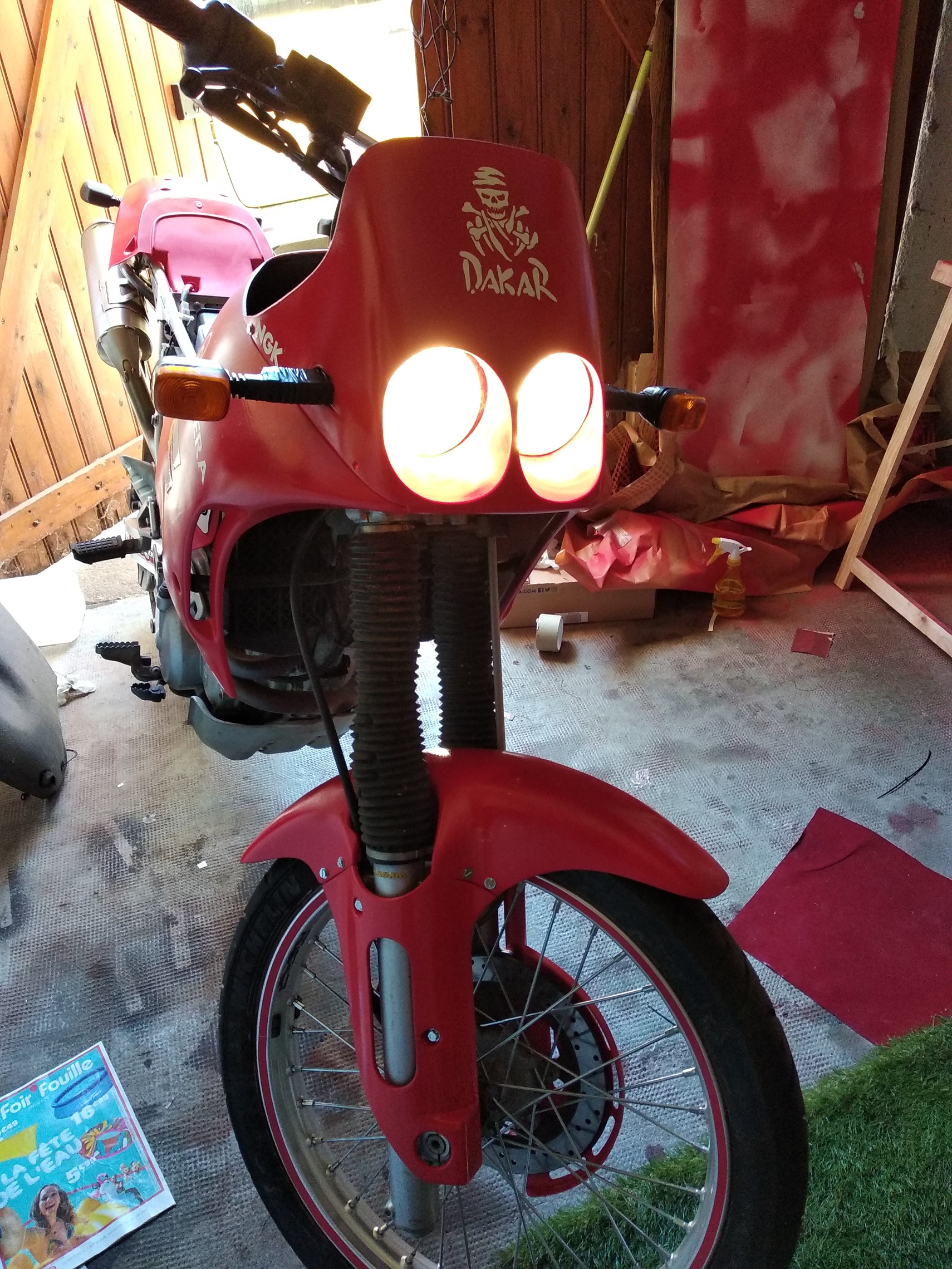

En bleu tu as les adventure et quelques lc4 mais bon kataoche pour moi c'est orange ...
Le phare est monté ça eclaire plus fort

Re: Phare avant
Tu as roulé la nuit avec?
