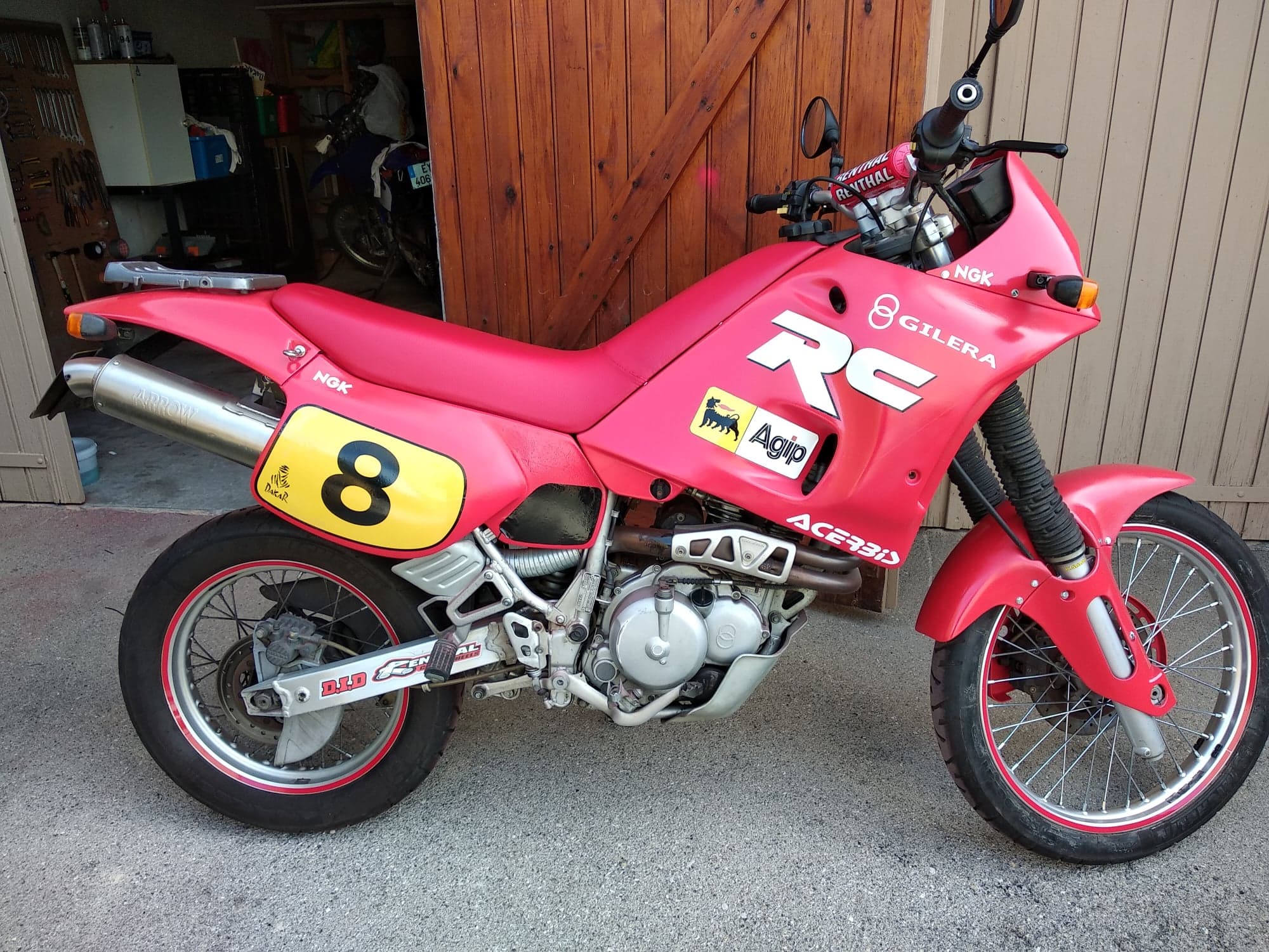

Selle version 2
Trop content du résultat.
Donc j'ai fait propre avec 3 morceau.
Du fils renforcé pour la couture.
Un beau rouge bien voyant
Coût de l'opération 7.40 euro ...

Re: Nouveau Aix en provence
Yes joli travail ! A ce prix là tu n'a pas compté les heures? ou alors pas au tarif syndical

ça peut te sembler long mais j'ai passé 5 heures :Franck Lagaroje a écrit :Yes joli travail ! A ce prix là tu n'a pas compté les heures? ou alors pas au tarif syndical
- 1 heure à faire correctement le patron sur du carton et ensuite à découper mon cuir neuf dessus avec précision. Donc en 3 morceaux
- 1 heure à faire la couture fine (merci ma chérie)
- 3 heures à tendre le cuir, l'étirer, l'agrafer, etc
5 heures pour quelqu'un qui fait ça la première fois et qui veux réussir son coup c'est bien, même si c'est la deuxième ou troisième d'ailleurs.L'important c'est le résultat et la satisfaction que tu en tire.
J'ai refais deux fois la selle de ma Saturno à plusieurs années d'écart j'ai dû mettre au moins ce temps là les deux fois et je coud moi même à la machine. le plus dure c'était le petit coussin du dosseret en fait mais lui heureusement je n'ai dû le refaire que la première fois.

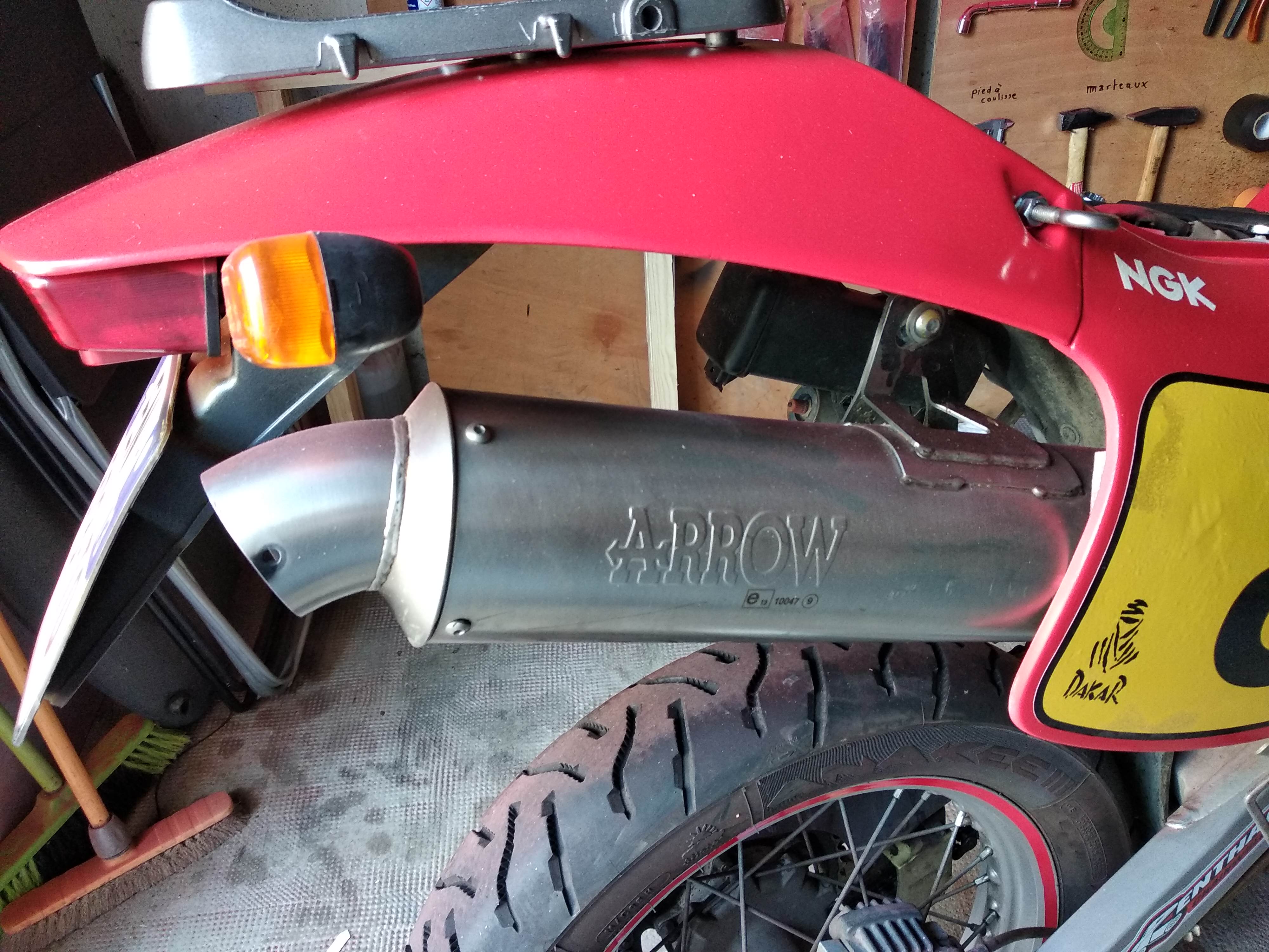

J'ai un autre petit soucis. J'ai (enfin) monté mon silencieux arrow Dakar le problème c'est que le ralenti est maintenant à 2600 tr...
Avant il était a 1500.
La petite vis de réglage sur le carbu est ou ? Où bien c'est la grosse avec une tête plate ?
Où comment faire
Où comment faire

Pour le ralenti, c'est la vis de butée du câble (la grosse vis plate).

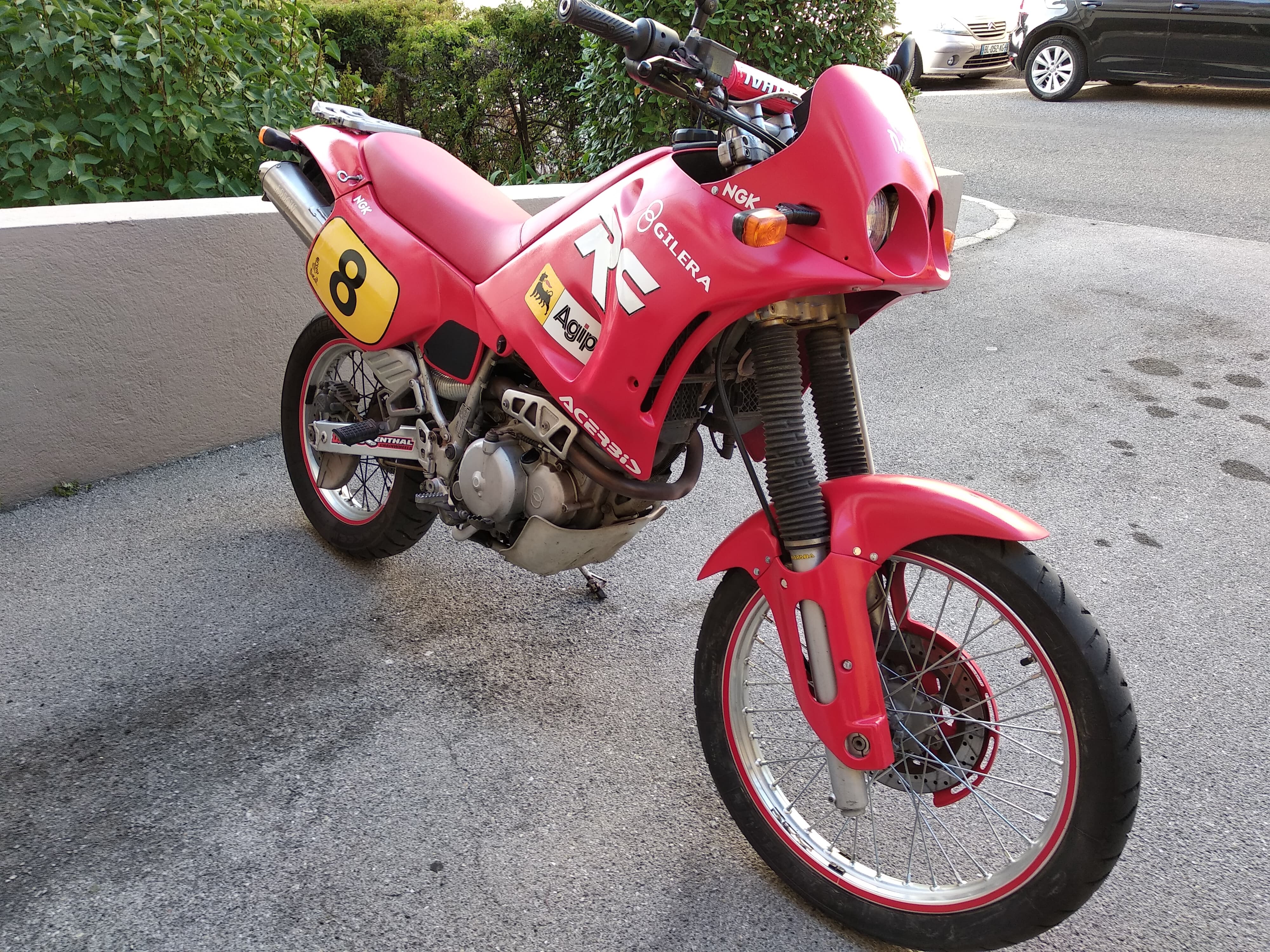

Encore quelques bricoles et elle sera prête à re-rouler

Rouge c'est rouge
. elle est chouette comme ça.

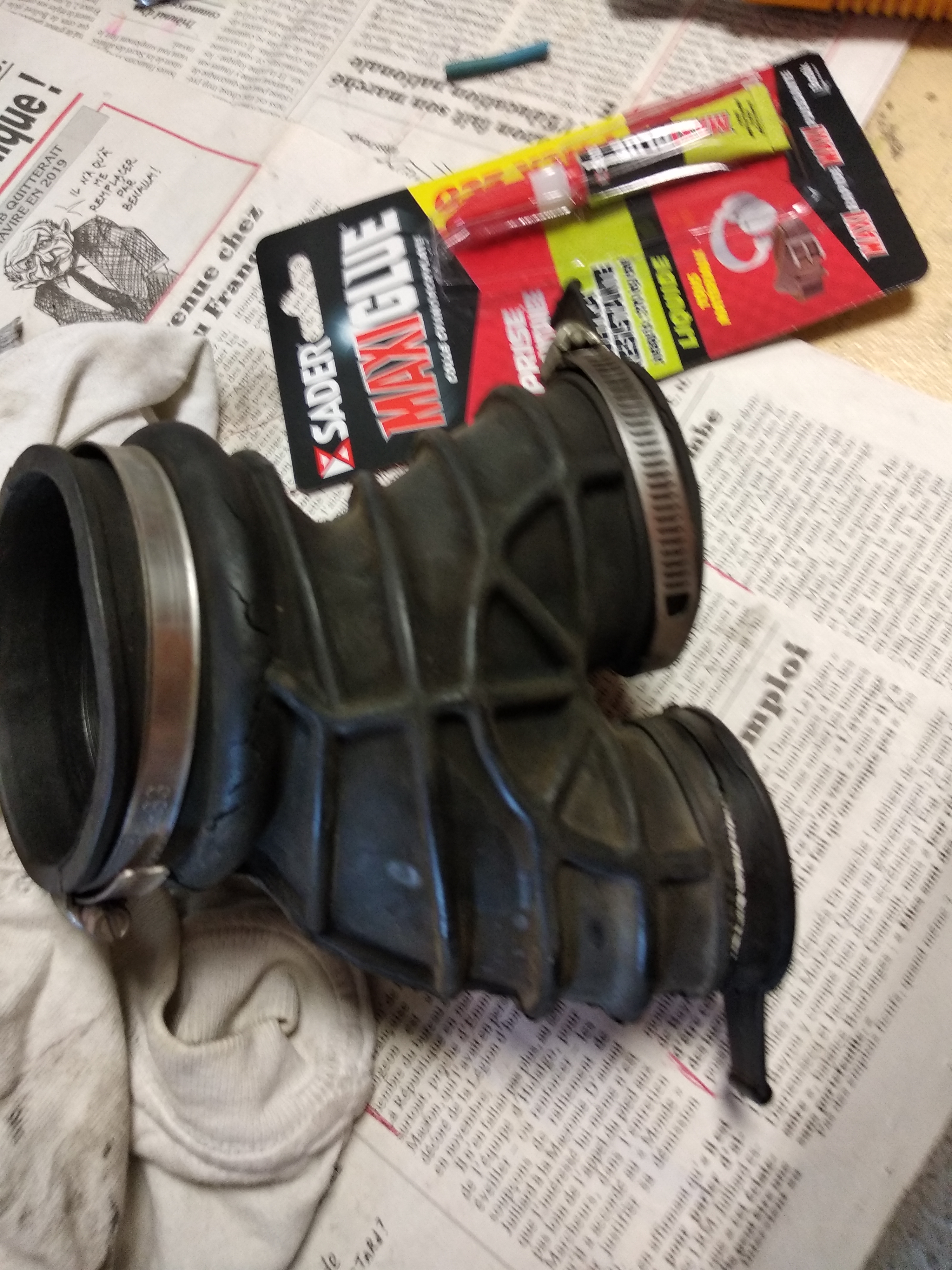

Sinon je cherche cette pièce dont j'ignore le nom. C'est un manchon caoutchouc. Il est fendu au niveau d'un collier.
- IMG_20190824_164203.jpg (4.31 Mio) Vu 30999 fois
C'est le manchon dispo à la boutique du club (pour les membres) contre la modique somme de 50€!
