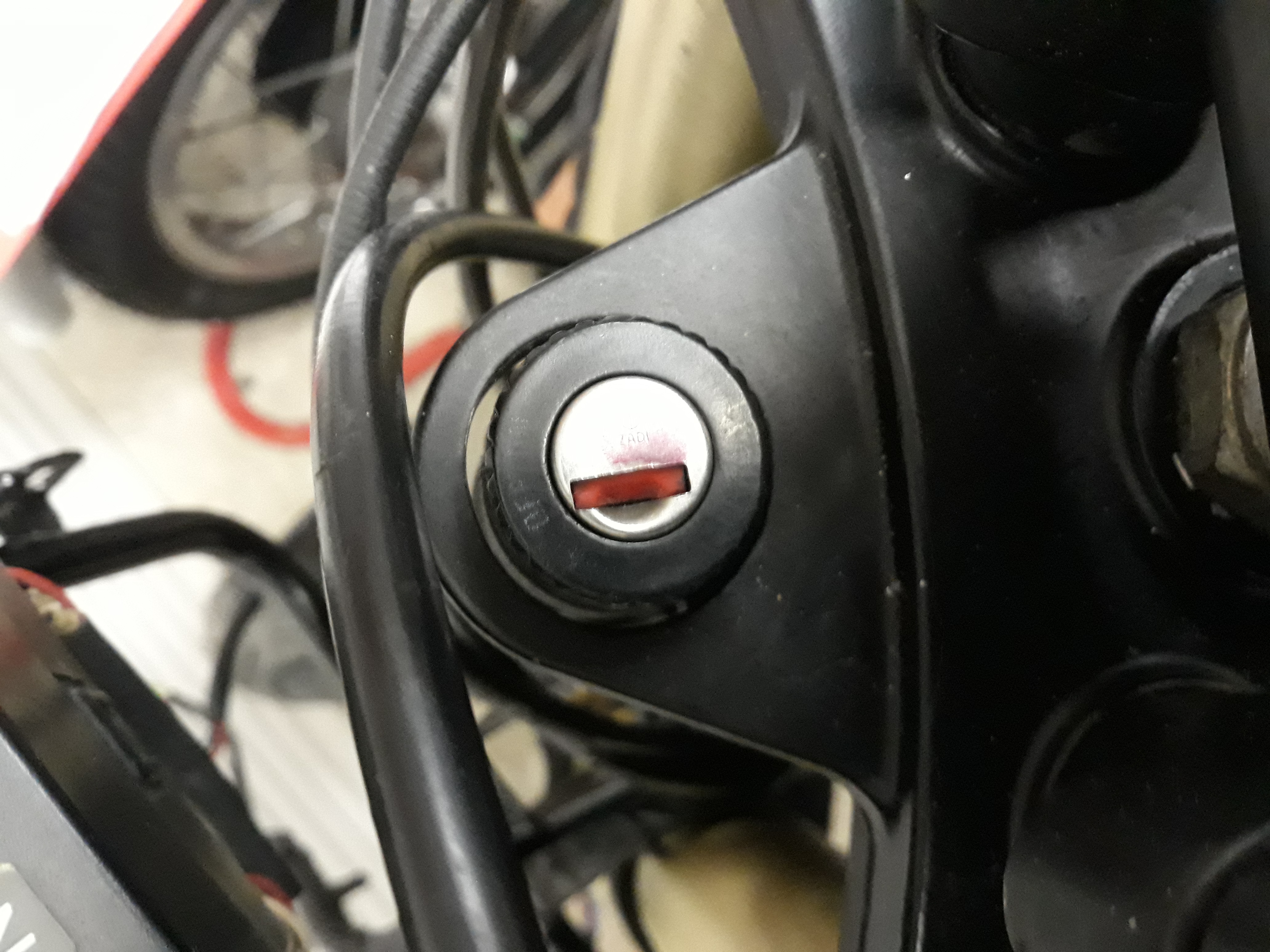

Bonsoir,qui peut me dire ou trouver un contacteur a clef idem a l'origine ?
Merci pour votre aide

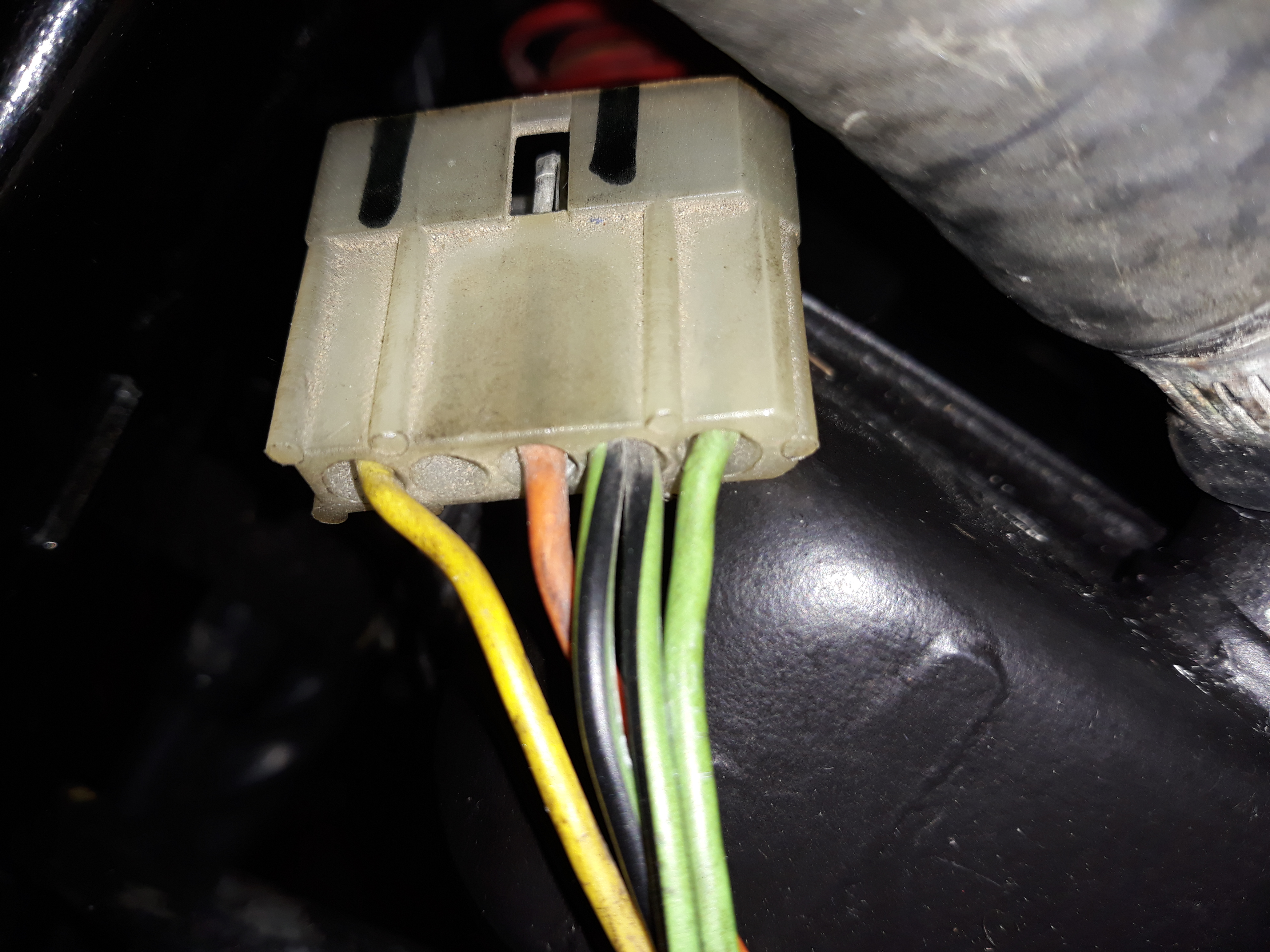

Bonsoir, par contre une question; quand je coupe le contacteur , je ne coupe pas le moteur! seul le bouton "off" poignée de droite le coupe! :o (mise a la masse?)
Mais pour la mise en route il faut le contact + "on" :?:
CIi joint mon cablage rouge coté circuit photo12, vert coté contacteur photo 13, aucun fil exterieur.
Merci pour vos reponses

C'est typique du fils de masse non branché, ça m'est arrivé quand j'ai monté l'allumage de NW sur ma Saturno j'avais oublié le fil, il trainait caché derrière le fatra du faisceau je crois bien qu'il est rouge. ou blanc et rouge. Je devais vérifier pour Juju je ne l'ai pas encore fais.
Re: contacteur a clef
Même problème avec mon rc. Tu n'as que la grosse cosse blanche pas une petite en plus sur ton faisceau?

En effet une cosse fil rouge toute seule a la hauteur de la bobine pour situer sur le faisceau, alimentée en 12 v me semble t il :roll:

Je viens de regarder sur la moto il semble que ce que j'avais oublié de branché lorsque j'avais eu le même problème que toi c'est un fil blanc noir.
en contrôlant sur le plan du faisceau ce fil blanc noir (WN) qui part du boitier CDI est un fil de masse qui deviens Blanc rouge (WR) plus loin et repart sur le faisceau de lumière.
et rejoint le contacteur en bleu clair (A)

Bon OK prise de tete... :idea: je mets en place un relais 12v et hop on en parle plus ....

Je viens de regarder les plan de faisceau des autre BI4. RC 600 / 350 Dakota Etc...
tous les CDI ont un fil blanc noir et tous les contacteur ont un fil bleu clair. sur tous les faisceaux ces fils sont relié directement. Et ça correspond à la masse donc à la mise à l'arrêt du moteur.

BONSOIR ben pas le mien . Pas de fil bleu qui sort du contacteur a clef :shock:

pour cela que je pense relayer pour mettre a la masse... non ? :oops:

sur mon rc, le contacteur n'est pas le bon, il manque la cosse pour les fils bleus

ben j ai le meme alors :roll: !

Pas grave je vais relayer le contacteur ça fonctionnera ainsi.Merci.

Probleme resolu avec un petit relais12v Merci
