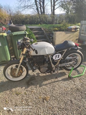

Le beau temps perdurant, j'ai sorti une autre partie des engins. J'ai eu un mal fou à démarrer le café racer. Je pense vraiment que la cuve a du mal à se remplir, il faut un temps dingue pour qu'il s'amorce. Pourtant, c'est le 2ème carbu que j'essaye dessus, et le symptôme est le même. Sans batterie d'appoint, pas moyen de démarrer à froid. Pour le NW, comme d'hab, starter à moitié et quand il commence à tourner, starter à fond. Je n'ai pas démarré le Paso, ni le YZF, ni le Cota. Et le Tuono appartenant à mon fils, je n'y touche pas (pour un peu qu'il tomberait en panne !). On a encore du temps avant la fin du confinement.

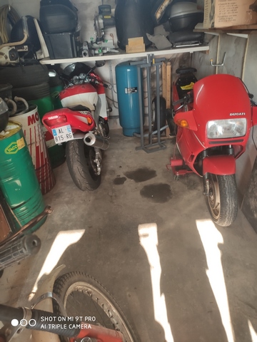

Moins drôle, en déplaçant la Saturno pour avoir accès à mon pot de lasure et mon pinceau, je n'ai pas fait gaffe que la béquille s'était légèrement repliée...
Au bout de 15 secondes, grand bruit, et la Gilera sur la multistrada! Les boules!
Résultat des courses: rétro de la Saturno cassé, et peinture du cadre de la Ducati esquintée... et encore j'ai eu du bol, le guidon de la Gilera est tombé sur le bol de lockeed du frein arrière de la Ducati, sans le casser.
