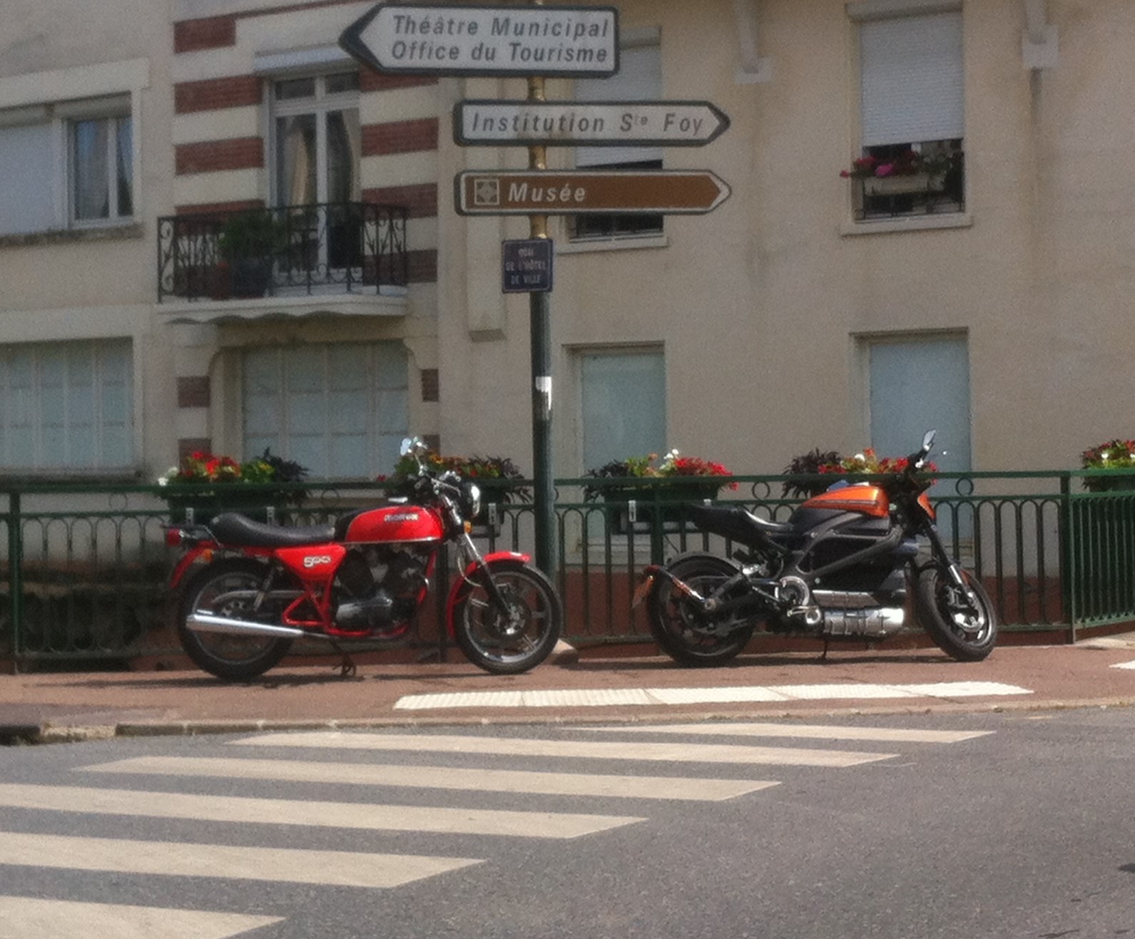

J'ai retrouvé ça dans mon I phone, c'est la seule et seule fois que que je l'ai vu. centre ville de Coulommiers.
Re: Morini 500
C'est la tienne ?
