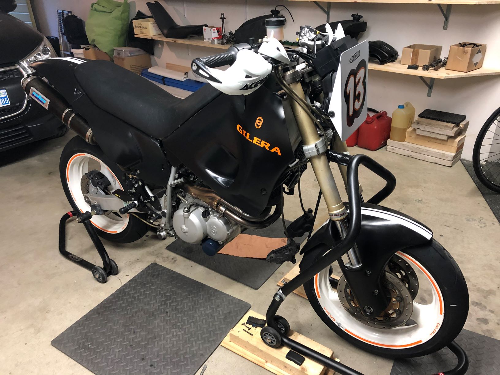

quelques photos avec un peu de retard...

Jolies ! C'est la première fois que je vois des commandes reculées sur un Nordwest. Fabrication maison ? C'est pour aller sur circuit ? Les 2 Nordwest fonctionnent bien ? Belle écurie, bravo.

je prends le meilleur des deux pour en faire une et j,ai adapté des commandes reculées de MV pour avoir les vitesses inversées et plus de hauteur de repose pied.la position est identique a ma Z avec plus de charge sur le guidon car la selle est plus haute.

C'est quoi l'intérêt des vitesses inversées ?  pour les grandes courbes ?

Piro85, tu peux me dire pourquoi la vis de béquille a été meulée ?

les vitesses inversées c'est beaucoup plus confort pour monter les vitesses lorsque tu es sur l'angle.déhanché a droite, pas facile de passer le pied sous le sélecteur et plein angle a gauche pas trop de place...
la vis meulée, c'est pour améliorer le fonctionnement de la béquille lorsque la plaque qui maintient le ressort est usée.
