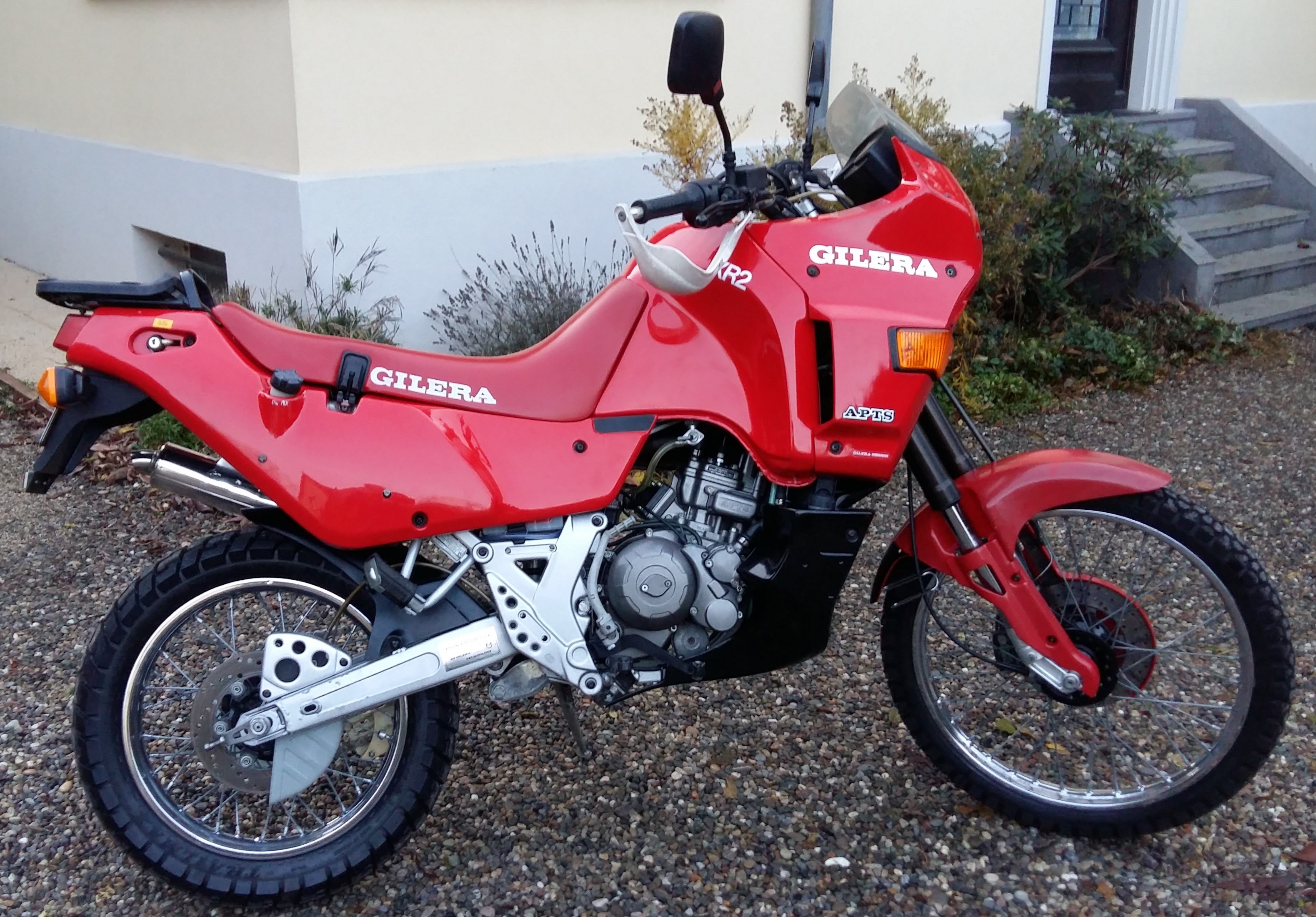

 Bonjour à tous,
J'ai une XR2 de 1991. Quand je l'ai reçue elle n'avait pas tournée depuis quelques années, je ne sais pas combien, et elle ne démarrait pas.
J'ai commencé par regarder s'il y avait de l'étincelle à la bougie, rien.
Donc vérification, mesure de tout ce que je pouvais, bougie, antiparasite, fil, bobine, circuit électrique, etc...
Ma conclusion était donc que ça venait du module d'allumage. Pas évident à trouver, pas de vendeur Motoplat à tous les coins de rue :D
J'ai trouvé un vendeur de refabrication. La XR2 a démarré...et tourné pendant 1mn et 30s
Après quelques échanges avec le revendeur du CDI, son fournisseur en a fabriqué un autre modifié.
Et là, ça a fonctionné.
Bien sûr, j'ai aussi revu le carbu, changé tous les fluides et fait un peu "d'esthétique". Bref pas mal de boulot, mais quand on veut quelque chose de pas trop mal....
J'ai roulé avec cette moto qui me plait beaucoup (300 kms en multiples petits trajets) et tout à coup, plus moyen de démarrer.

Bienvenue pascal !
Décidément ... pas de bol avec l'allumage. As tu monté le boitier "souple" ?!  les refabs ne sont pas toujours de qualité et un petit cocon douillet les aide à passer l'hiver ....et les autres saisons !  :)   En tout cas, elle a l'air belle, combien de kilomètres a t-elle ?

Hello,
Oui pas de bol avec l'allumage, le problème est déjà de faire que ça marche et ensuite que ce soit fiable, pouvoir avoir confiance et pas risquer la panne toutes les 5mn. Donc je cherche à comprendre ce qui ne va pas et comment y remédier.
Effectivement la refab n'a pas la languette de fixation qui vient dans le caoutchouc sur le cadre. J'ai bidouillé pour adapter mais ça reste souple.
Il faut donc impérativement que le boitier soit monté souple ?
Elle a presque 18500 kms. Mais je n'ai pas d'historique, je ne sais pas ce qui a été fait dessus.
Il y a eu pas mal d'huile de coude pour qu'elle soit belle.

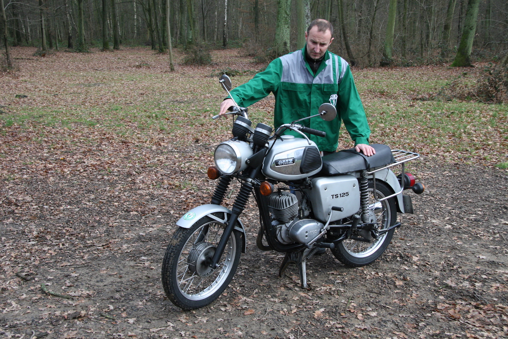

125 TS 1.jpg (1.57 Mio) Vu 21368 fois
Re: Présentation, XR2
De toute les 125 de l'époque,
qui est la plus confortable?
lA MZ
Qui est la plus économique.
La MZ
Qui freine le mieux sous la pluie
la MZ
Qui éclaire le Mieux
La MZ
C'est déjà pas mal :wink:
Je nuancerai quand même. la plus économique, sûrement quoiqu'à l'usage les premières CBS avec leur carter de chaine étanche était pas mal non plus.
Le freinage, je pense qu'il y avait mieux  (ça freine vraiment pas terrible même pour l'époque) ...surtout l'avant ! et les cames "inboard" ça présente plus de désavantage que davantage, mais effectivement ou la MZ atomise la concurrence, c'est l'éclairage !
C'est du 6V et ça éclaire mieux que beaucoup de 12V.
Autre avantage de la MZ , les jantes alu.
Sauf que ces freins là étaient vraiment étanche.
Aujourd'hui j'en ai croisé une atellé à un side utilitaire tout carré et un peu rouillé dans le centre de Coulommiers
Le side "tout carré" est le side MZ.  8)
Un collector donc :wink:
