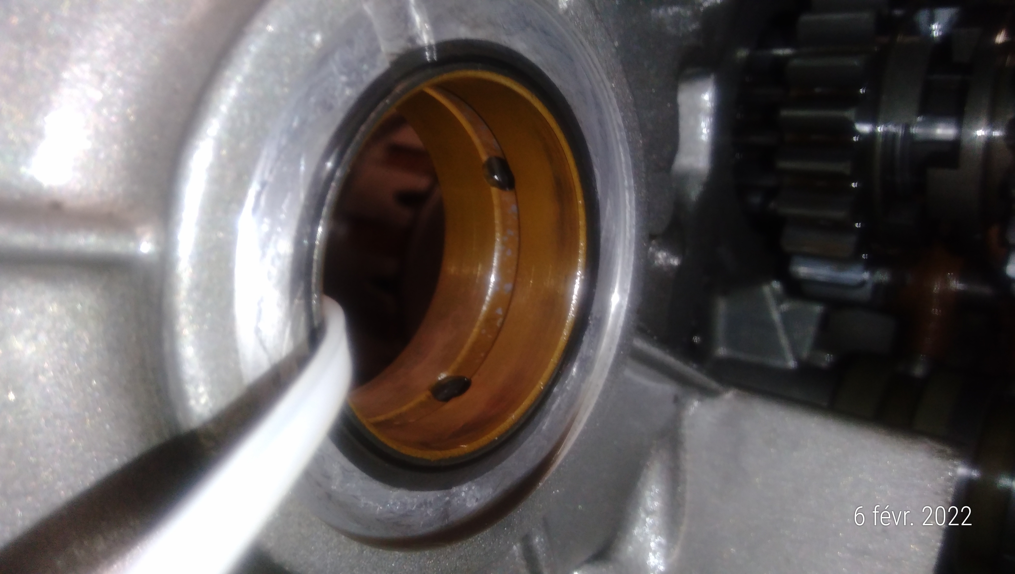

Re: Salut de Savoie
Message par leguy »
 Acheté avec bruit "haut moteur" ...
Bon les paliers vilo n'ont pas l'air mal , ça paraîtrait cohérent par rapport au 30000 KM du compteur , maintenant savoir pourquoi les coussinets de bielle ont lachés ....
j'ai une théorie mais tiré par les cheveux , dans le palier droit , j'ai des traces bleu , même couleur que le joint bleu qui a servi pour le carter d'embrayage , je pense que le tube y est passé ...... alors "peut etre" que ça aurait pu réduire le débit d'huile vers la bielle
 je remettrais d'autres photos celle que j'ai sont trop volumineuses
Re: Salut de Savoie
A ma connaissance le circuit d'huile des coussinets passe par les paliers et lycée de Versaille, si ill y a eu une baisse de pression c'est tout l'ensemble qui l'a subit, mais on peut imaginer que les paliers sont plus endurant.
Re: Salut de Savoie
On l'a souvent dit sur ce forum avant que tu ne nous rejoigne, la construction de ce moteur est calqué sur le modèle automobile, Mème technologie même type de matériaux. Donc à priori même longévité soit en gros 300000 km facilement, en plus ce sont les mêmes fournisseurs que pour le groupe Fiat puisque c'est Piaggio et que Piaggio appartient à Fiat, et que tous les fournisseurs de Fiat sous traite Pistons, bielles, coussinets, Vilo, etcs... pour les constructeurs Allemands. Alors si ce moteur a été démonté avant 30000 km c'est qu'il a été massacré ou pas entretenu du tout, d'une manière ou d'une autre c'est un piège.

Message par leguy »
Oui l'huile passe bien par le palier droit , le vilo et enfin les coussinets de bielle .
Pour moi les paliers ne sont pas HS mais si il y a moyen d'en trouver des neufs ?
Si non je remonterai comme ça , j'ai vu quelques vilo embiellé sur Ebay
Re: Salut de Savoie
S'ils n'ont pas de rayure ou de trace de chauffe aucun problème à mon avis c'est du bon matos en revanche si tu change de vilos il va falloir contrôler que les portés soit compatible, ça serait ballot que ça rentre en force ou qu'il y ai trop de jeu. Et oui des palier ce n'est pas comme des roulements il faut que ceux-ci et porté soit ajusté il y a des jeux à respecter.
Re: Salut de Savoie
leguy a écrit : ↑
dim. 6 févr. 2022 10:20
Un morceau de pâte à joint qui vient boucher un conduit d'huile .... un grand classique quand la pâte est étalé à la truelle.   :D
L'embrayage de ce moteur est robuste si la machine est menée normalement mais supporte assez mal les séances de weeling à répétition. Ce qui pourrait expliquer l'ouverture du carter. L'état des silent blocs de la roue AR peut donner quelques infos sur la maltraitance.
