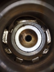

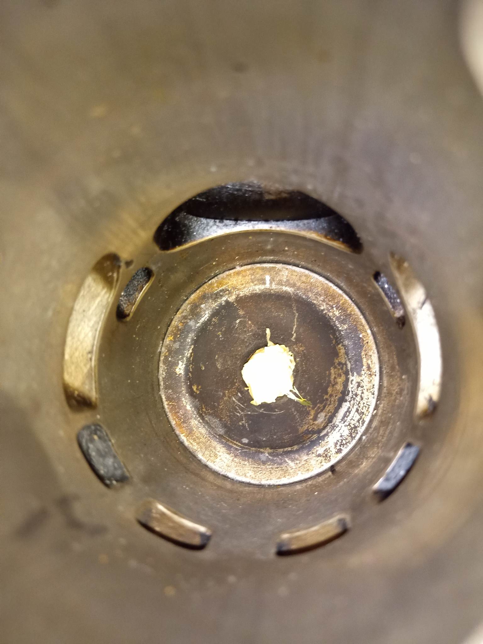

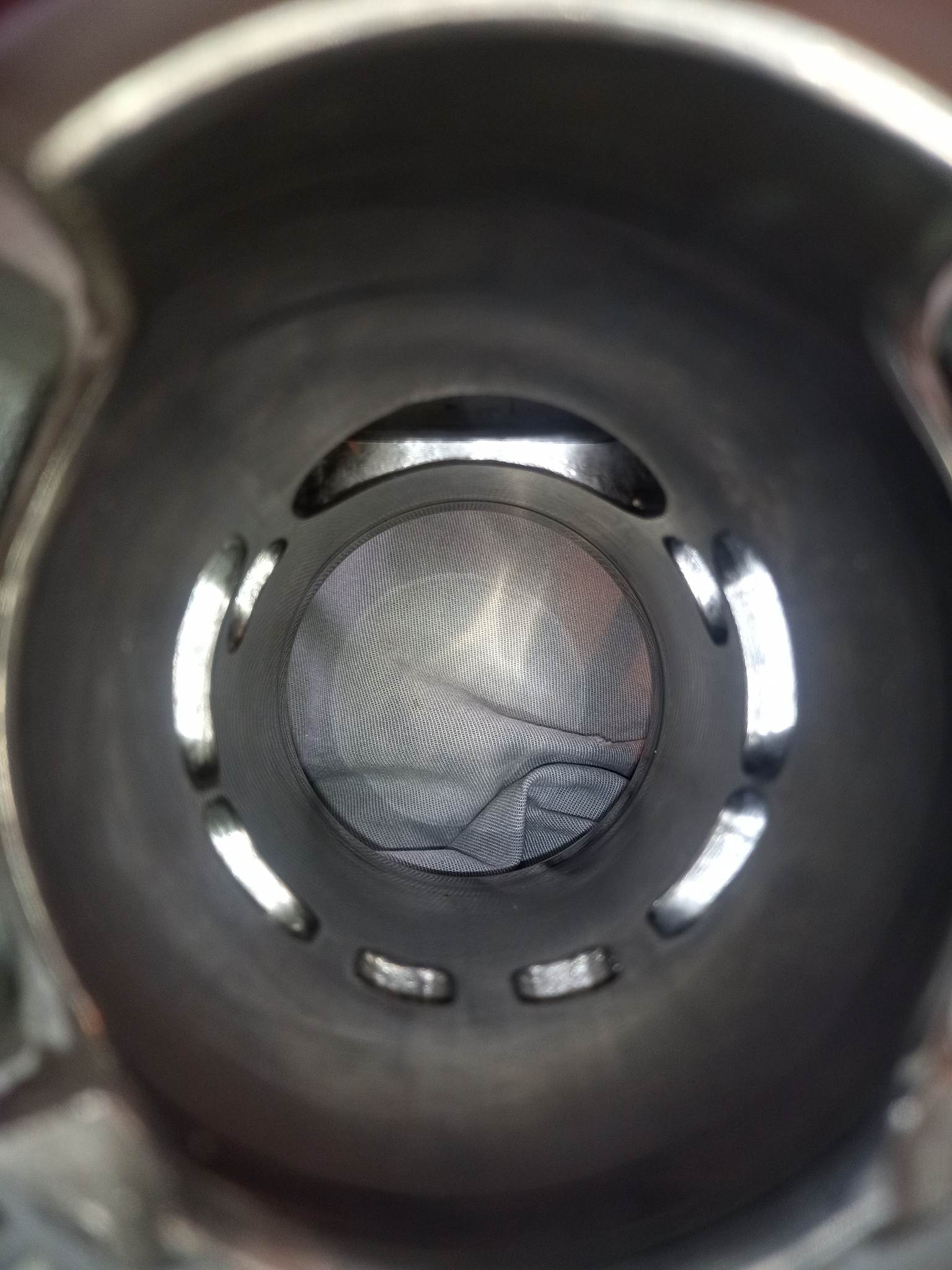

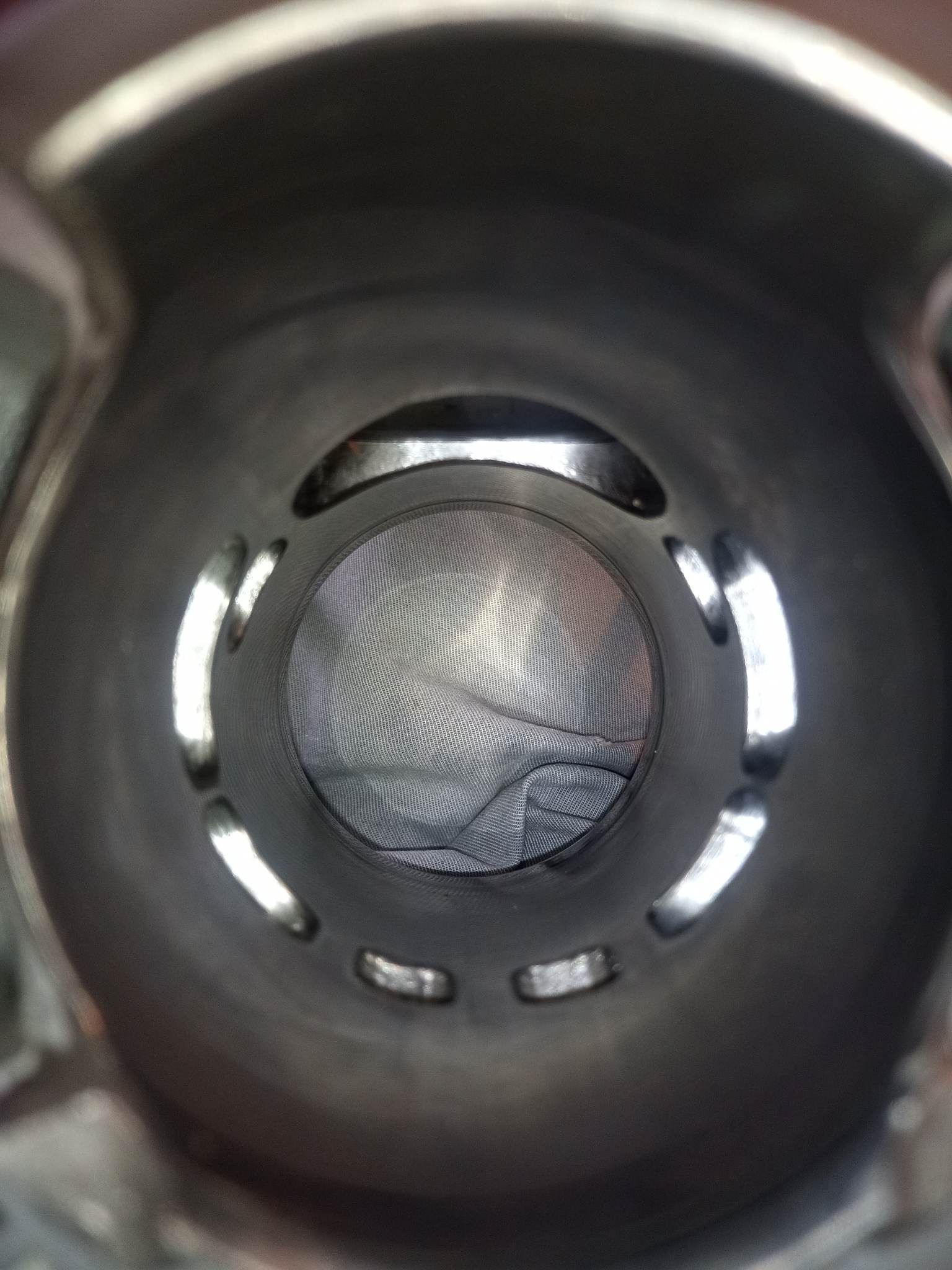

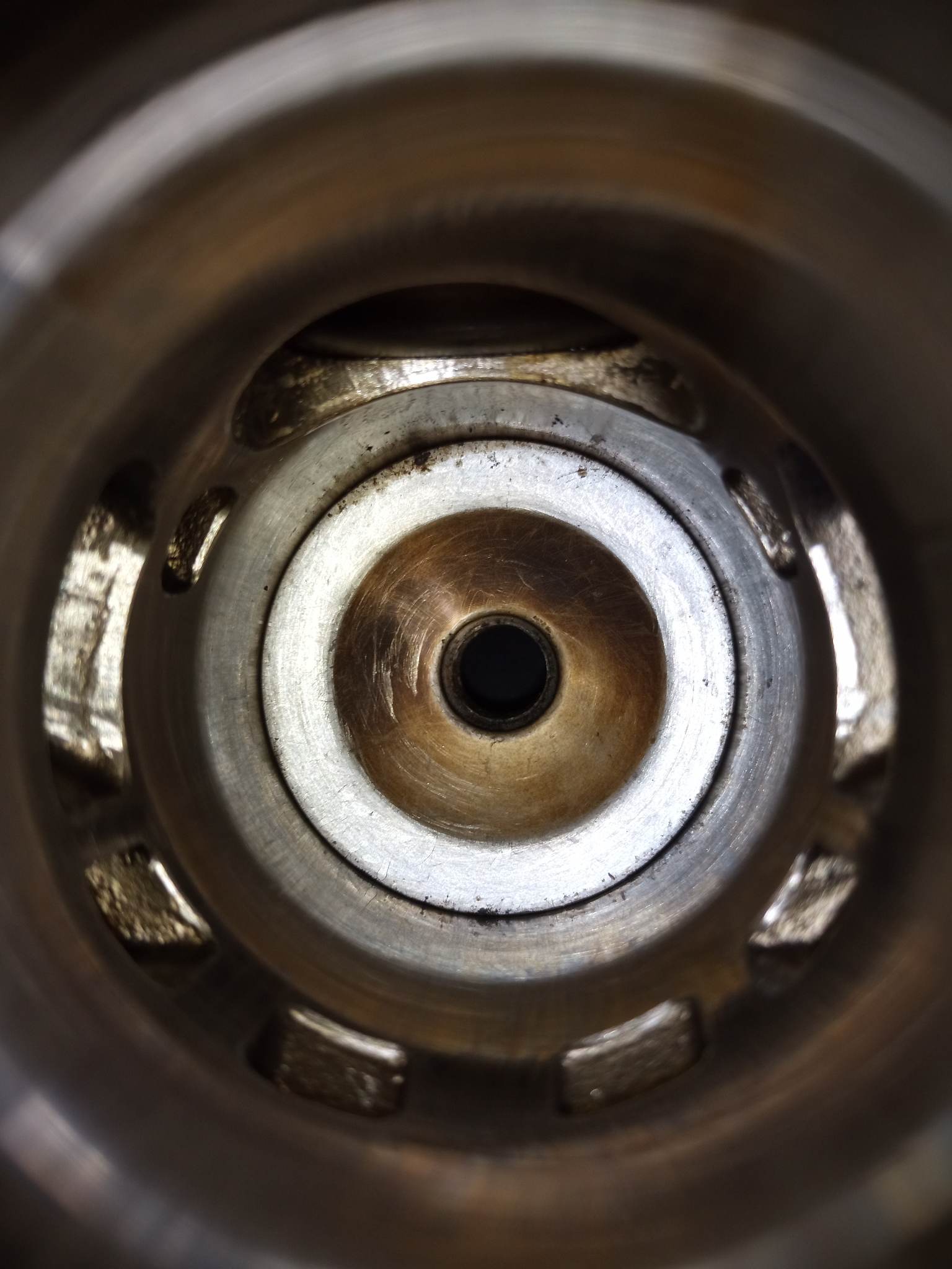

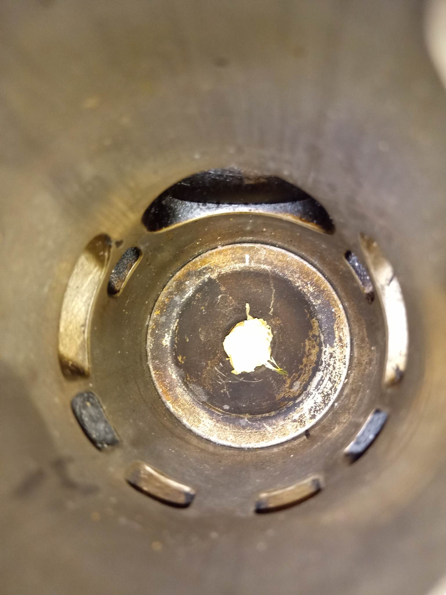

Salut a tous j ai identifié les variations de cylindre des Gilera 125 avc admission dans le carter .
254a , sp01-02 crono , cx et tous les modèles de même génération
254b gfr , diagrammes augmentés de 10
254d gfr , SP vraisemblablement ,
Formes et dimensions des lumières différentes , nécessite un piston spécifique avec un seul segment , pion centré sur l arrière . Impossible d utiliser les pistons de base bi segment , les pions accrocherzient les lumières .cid essous photo des cylindres , D , b ,a
Nous verrons la différence a l.usage
