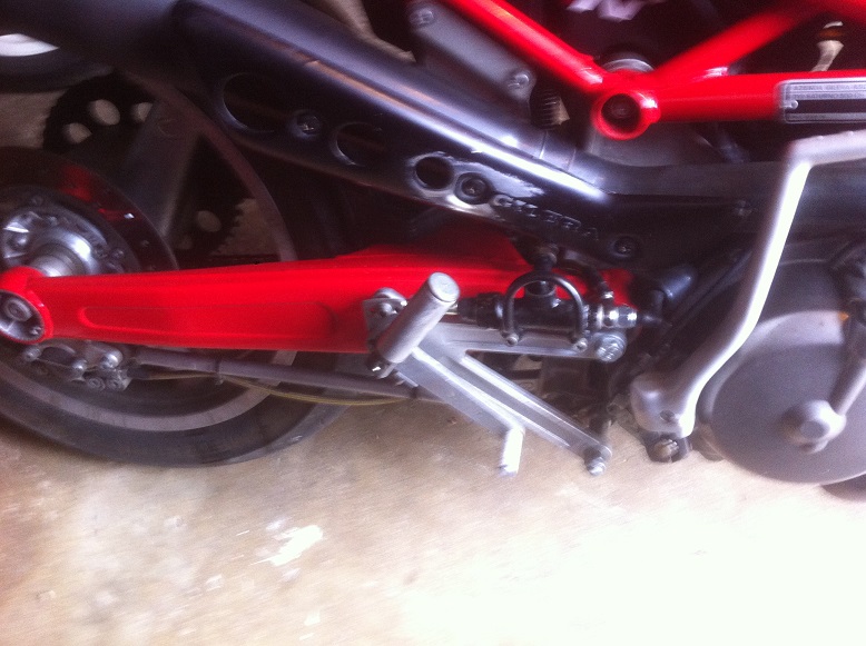

Les photos ça parle mieux. Déjà le montage d'origine, j'ai fouiller dans les vielles pièces excuser la crasse.
- Messages : 7582
maintenant mon montage perso, j'ai fait ça il y a 15 ans, il ce trouve que j'habite à 30 km de saint Germain Laxis, là où il y a un atelier Goodrige qui te fais mesure sur place tes durites. c'est de la balle, on discute ils te font ce que tu veux.

Question avec la durite que tu as, as tu essayé tous les passages possibles? regarde bien comment j'ai passé la mienne en passant par dessus et entre la roue et le bras oscillant, là tu gagne au moins 5 cm.
Je veux pas passer par dessus, mais en dessous du bras oscillant, un peu comme l'origine.
En passant par le dessus de toute façon ça rallonge la distance.

Je ne me rappel pas si ça rallonge, c'est trop loin j'ai fais ça en 2009, mais c'est plus simple pour le respect des courbes possible avec le flexible.

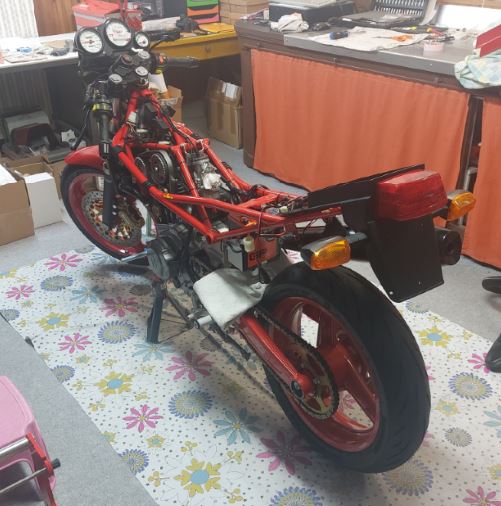

Autre chose comme ça en passant, en fouillant dans mon bordel pour attraper, cette vielle durite, j'ai ressortis un carton plein de Gaines et de câble divers de provenance de Chez Piaggio et Gilera, Cable de compteurs de gaz, d'autre truc probablement de scoot aussi et parmi tout ça, 17 câbles de Gaz qui semble correspondre à ce qu'il nous faut sur les Saturno, longueur, débattement, petite et grosse boules.
Ça fais au moins 10 ans que j'ai cette caisse je n'avais jamais regardé dedans en détail.
Elle recommence à ressembler à une moto entière:
Me manque la durite AR corrigée pour finir de remonter le cablage du contacteur de frein AR, le filtre à air , la batterie.
Sous la selle j'ai rajouté de part et d'autre 1 silents blocs supplémentaire pour soulager les 4 autres, pour ceux que ça intéresse il faut une hauteur de l'ordre de 14mm si on les pose là, afin que leur face soit tangente aux existants:

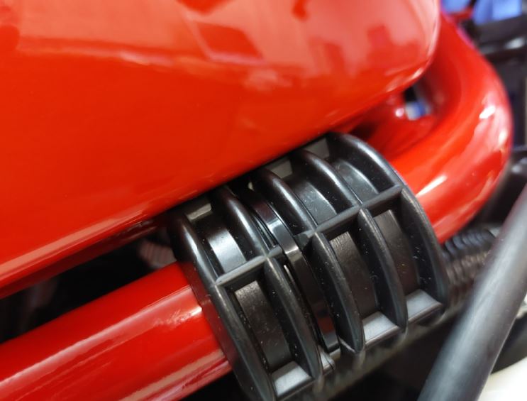

Coté réservoir après avoir lu que les 2 pattes AR se prenaient tout le poids car les 4 silents bloc d'appoint sur le cadre en étaient trop éloignés (ce qui est confirmé !) j'ai peaufiné ce montage en achetant des silents blocs un peu plus épais, auxquels j'ai encore du ajouter une bande intérieure en EPDM de 3 à 5mm d'épaisseur suivant l'emplacement, et là maintenant oui, les 4 silents blocs servent de supports additionnels au réservoir.
Petite entorse à l'origine au niveau du look de ces silents blocs et de leur emplacement mais au moins voilà un réservoir correctement suspendu et qui sera moins en souffrance après un plein.

Les Silents blocs utilisés sont des modèles destinés à des Norton "Manx", tu trouveras facilement , par exemple ici:
Supports Réservoir caoutchouc Norton "Manx"
PS: Ils sont plus beau en vrai que sur les photos de leur site !!! (cf mes photos)
Oui j'avais lu les pbs liés à cette tôle, j'ai traité mon réservoir semaine dernière au Restom pour éviter qu'un jour la corrosion ne commence mais aussi en espérant que la résine "aidera" la tôle à ne pas se "détacher".
