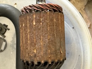

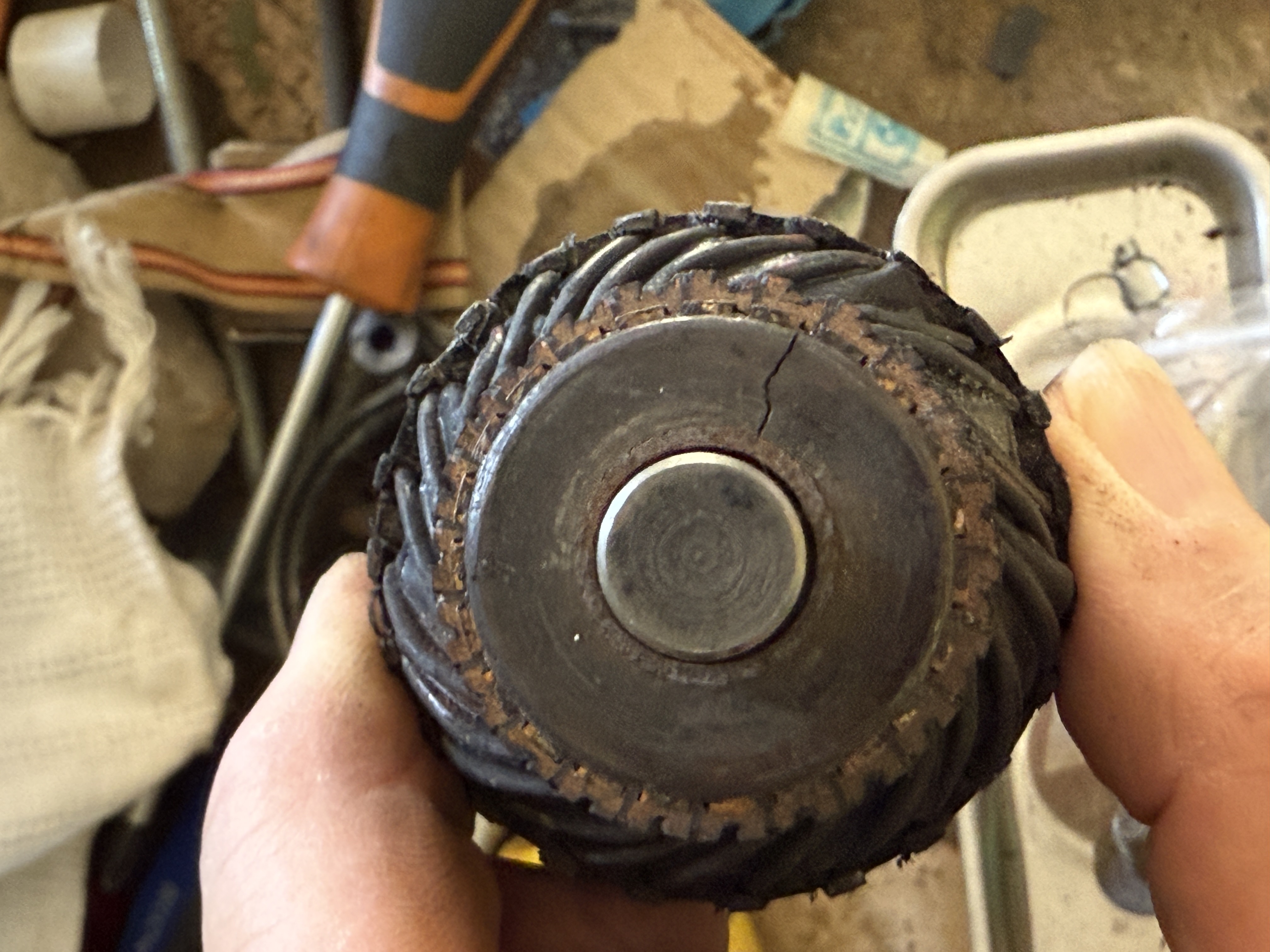

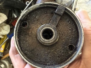

 bonjour merci pour vos réponse je voudrais mettre les photos mais je n’arrive pas fichier trop lourd .en gros pour décrire beaucoup de rouille sur l’induit les charbons sont grippés j’ai fait un gros nettoyage .j’ai remonté teste sur une batterie il tourne une fois puis il se bloque .

Ah oui, il a vraiment une sale gueule !
T'embête pas à démonter les charbons, ponce ton rotor au papier de verre fin, refais les rayures avec une lame de scie, (rotor et piste des charbons) et remplace l'amortisseur de couple, il devrait à nouveau fonctionner.

Il y a une fissure dans l'isolant.

C'est d'ailleurs étonnant qu'il soit rouillé de la sorte, vérifies l'étanchéité au remontage ... et évites le Karcher.

Celui qui était sur le bloc moteur de NW que j'ai monté sur ma Saturno était à peu près dans cet état, après 20 de stockage, je l'ai nettoyé il fonctionne toujours plus de 25000km après.
Le truc inquiétant c'est la fissure dans l'isolant, ça peu créer un arc électrique à l'intérieur.
