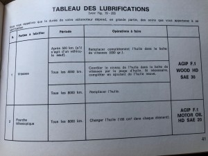

Je peux récupérer le manuel des GR1/TG1 la semaine prochaine, je pourrais te donner quelques infos, en attendant j'ai le manuel des  Peugeot 125TXT/TLX, (même moteur), il ne parle bizarrement pas de la bougie mais pour l'huile moteur, j'ai trouvé ça.

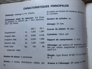

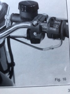

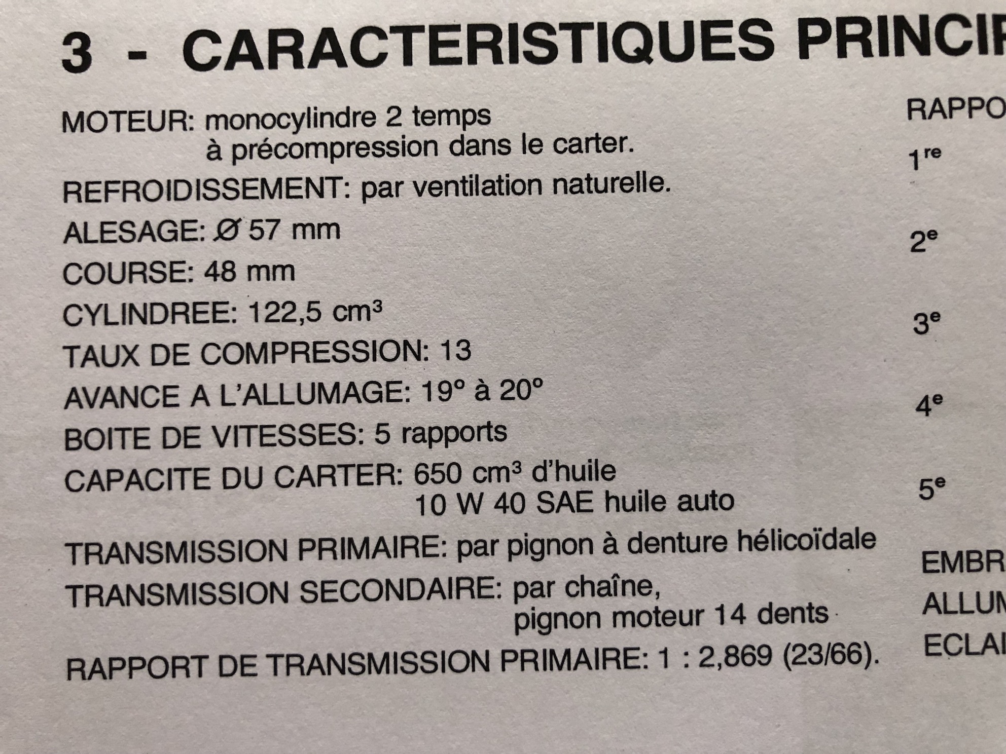

 Dans le manuel de l'utilisateur, il y a quelques différences , notamment pour la bougie et l'huile de boite. Pour le bouton de démarreur, je pense que ta cocotte n'est pas celle d'origine. C'est vrai qu'un bouton qui ne sert à rien, même chez Gilera ils n'ont pas osé.  :D

merci pour les infos, j'ai trouvé toutes mes pièces pour fignoler la restauration et pourvoir rouler sur la route
pour le comodo il est bien d'origine j'ai rencontré un papis qui avez la même en1980 et ma confirmé quelle est d'origine donc le bouton start ne sert pas sur ce model et après avoir visionné pas mal de vidéos du modèle je retrouve ce comodo présent.
